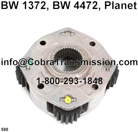

у нас понижение сделано на основе планетарного редуктора это вот такая штука:
в реале он выглядит примерно так:
то есть для того чтобы изменить редукцию нужно будет изменить солнченое колесо и сателиты, в кокую сторону изменять пока не понял, щас разбираюсь.
вот пример такого редуктора от боргварнер 4405
тут 6 сателитов но какое передаточное не понятно но явно другое так как сателиты меньше скорее и передаточное меньше, скорее всего 1,96.
так что этот кит должен выглядить просто как планетарный редуктор в сборе и должен вставлятся вместо штатного, и внешний Эпицикл (коронка) должна остатся родная
угу, у нас именно шестигранником с шестью сателитами..
понижайка это отношение эпицикла к солнечной, т.е. надо уменьшать солнечную, поэтому сателиты долны вырасти как в размерах так и в кол-ве зубьев, чтобы сохранить тот же зуб..
ну да именно так)
