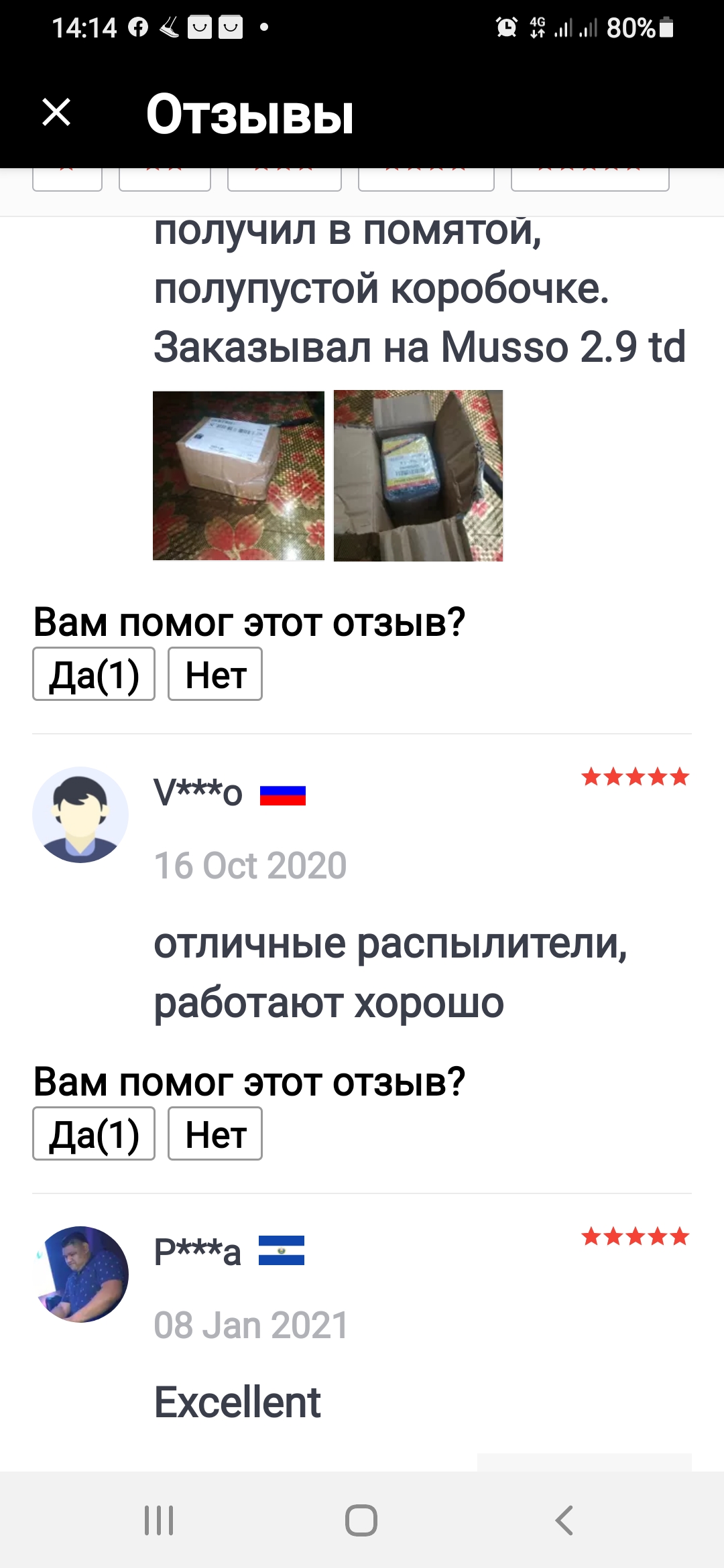

Купил. Взял с жадности 10 штук. Грызла подозрительная дешевизна, думал мож типа китай пошел уже, типа боша нового. Их не было в продаже очень долго, а тут появились, да еще и по такой цене...
Но нет, вчера отрепетировал в гараже. 5 из 5. Распыл на стенде отличный. Сегодня-завтра воткну, будем наблюдать.
  • +1 2
19 часов назад, maks1978 сказал:
От молодец! Тоже взял по твоей наводке 5 шт. Пока еще в дороге, тоже грызут сомнения...
58 минут назад, Bobby сказал:
Володя, вчера осилил - поставил форсунки. Двигло мурлычет. Я уже не помню даже когда последний раз мой мотор так работал.
Что случилось с флагом за 10 тыщ - могу фоток сделать, если кому интересно. Это пипец просто. Они почернели там, где никогда чернеть не должны, игла клинит в трех из 5...

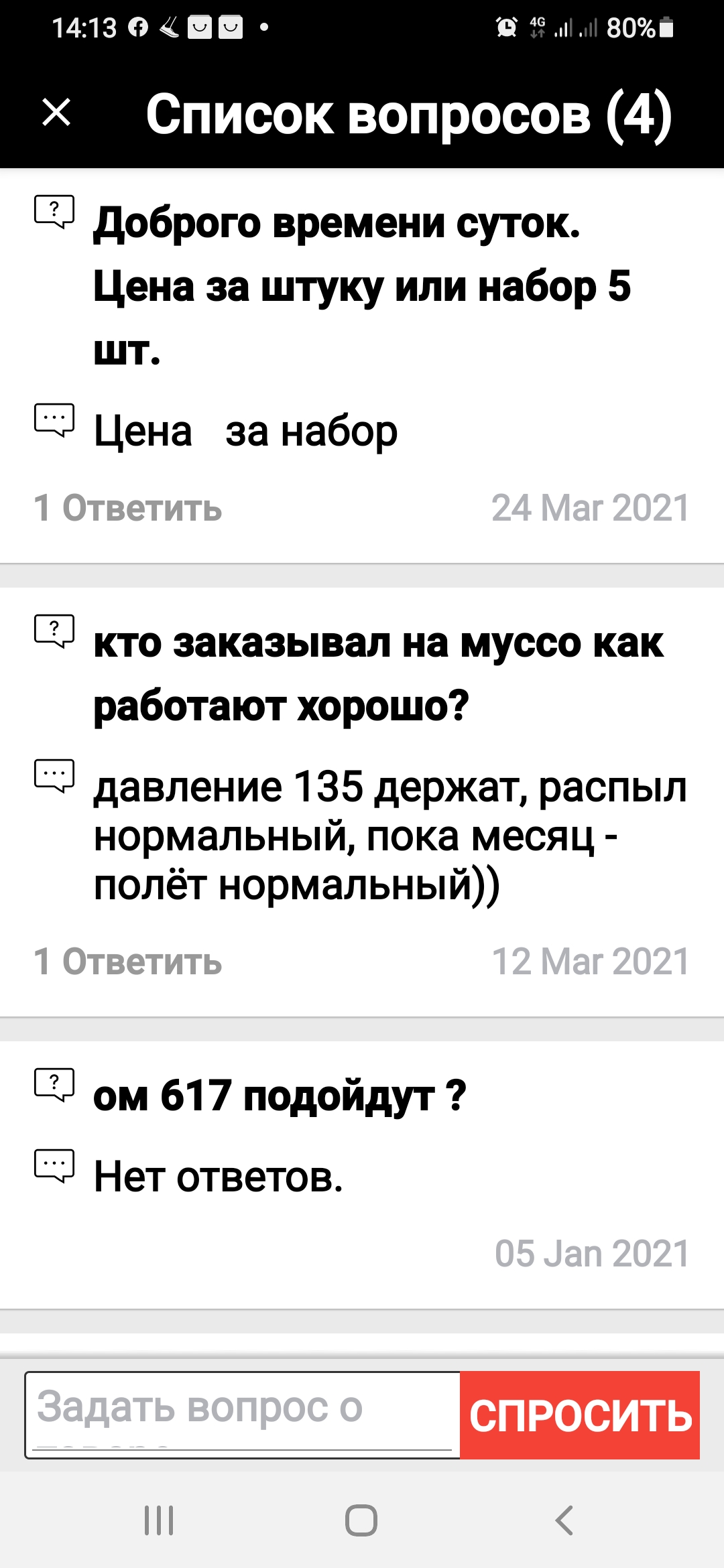

С каким давлением "мурлычет". То же прикупил, буду менять...
