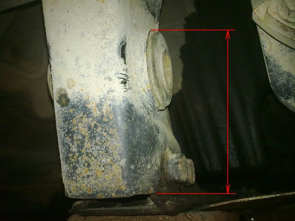

Крепление балки вниз смещается. Небольшая переварка силами конечного потребителя - вполне приемлемый вариант, если при закладывании на него конструкция упрощается и удешевляется.
Петя, Bushi, рисуйте опускание вниз на 3 см с упрощенной конструкцией с закладыванием на небольшую переварку. Тем, кому нужен такой кит, на обратный путь полностью наплевать.
Если балка двигается вниз, то проблема рейки частично отпадает.
Вот с торсами да, веселуха. Напрашивается домик для сдвига крепления торса к раме. Городить многорычажку как на фотах вверху - нерентабельно.
Вот:
это растояние примерно 10,5 см если не резать штатный металл то сайлент надо опускать на 11 см, если же на метал срать то минимум на сколько можно опустить сайлент это 5 см, так как сайлент в диаметре 4 см, либо же новое отверстие делать с перекрытием старого сайлент но это жжесть геморой.
но в любом случае обратного пути не будет.
А Буши возьмет и сделает новый квадрат с сайлентом и креплениями балки.
Старый кусок вырезается. новый приваривается.
Это если по-тупому - первое, что в голову пришло.
Изменено пользователем Strory
