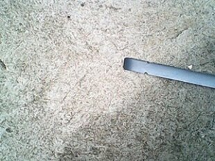

пожалуйста помогите узнать размеры щупа акпп,а лучше с фото......у меня кончик сломан по верхнюю почти риску,масло надо менять срочно,мерить не чем,авто муссо 97год,3.2л,п/пр....слышал что щупы могут быть разные от года выпуска
Изменено пользователем марат69
Похоже что щюп сломан по нижней метке это уровень на холодную .М%
четыре метки:
холодное атф - минимум и максимум
горячее атф - минимум и максимум
похоже, что у тебя осталась живая только самая верхняя метка - это горячее атф максимальный уровень, до минимального уровя на горячию порядка 3 см.
держи уровень на горячию по нижнему краю твоего щупа и будет тебе счастье.
фото конца щупа можно крупней?...
На кончике твоего щупа - это будет 2/3 уровня на горячию
спасибо,тока какой все таки мой,который длинше? а почему такая разница в длине?
марат69, ты чего все усложняешь?
я же тебе написал, что держи на горячию уровень по нижнему краю твоего щупа, это будет примерно полуровня или 2/3 уровня на горячию (80 град. по цельсию).
Ты спрашивал, тебе ответили, если не веришь, то зачем спрашиваешь...
полная замена масло,в сервисе не берутся с таким щупом,гемморой

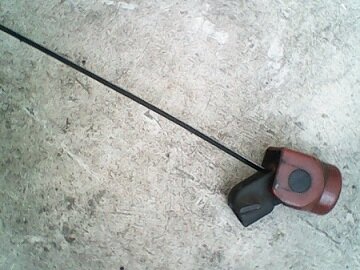

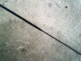

На АКПП МВ щупы одинаковой длины?
Немного истории: на горячую стала плохо включаться задняя передача (недовключается, ощущение "движения по волнам"), при движении на скорости около 85-95 км/ч на большие расстояния передачи залипают или переключаются с ударом (переключение на высшую передачу, с 4 на 3 и с 3 на 2). Если в пути остановиться, перевести селектор на "Р", а потом снова на "D", то машина может не тронуться, или тронется но не сразу.
При попытке проверить уровень жижки на щупе обнаружено:
1. Заканчивается не острием(как на фото предоставленных maks1978), а петелькой. У меня так на Форд Мондео 2 было сделано.
2. Метка "80" находится в примерно 2,3-2,5 см от нижнего края щупа.
3. На щупе нанесены дополнительные метки на расстоянии 5,5; 6,0; 6,5 см от нижнего края.
4. Длина щупа неизвестна.
* размеры даны ориентировочно, на глаз.
Подозреваю, что моя машина это конструктор из нескольких аварийных и щуп не родной.
Фото и замеры длины сделаю вечером.
У меня щуп всего 66 см... :biggrin: Это правильно?
Фото сделал, выложу позже.
