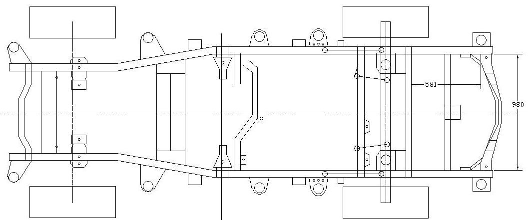

Приблизительные размеры рамы Муссо сзади: ширина 980, длина 580
Думается мне что на Муссо хорошо встанет бак от Волги
3110110101020 Емкость 75 л, размеры 78х75х21 см
Бак топливный ГАЗ-3110 3110110101010 70л 770х800х190 мм
Так же интересен бак от Истаны. Он нам почти как родной

4 часа назад, MaxAlex сказал:
Не  знаю  как  на  Муське, но  в  моем  случае  мешало  жить  расстояние  между  торцом  моста  и  задней  балкой  рамы. Бак  размером
  78х75х21 см запихнуть  невозможно, если  только  раму  резать и  бампер  двигать.
20 часов назад, daf1971 сказал:
Господа! Уже поделитесь фотками изделий...обещали жешь...
Дык писал уже Серег,бак поставил корандовский чуть примяв его с помощью хайджека и строительного фена,бодик 8см,задняя поперечина бампера отодвинута на 5см.поставлен топливный насос от волги ,для перекачки топлива,вторая горловина рядом с родной,в багажнике вырезано смотровое окно по принципу заводского,также стоит заводская защита,ты напиши что сфотать я сфотаю. Чтоб ничего не резать,надо либо бак меньше либо делать индивидуальный,а это другие затраты.
