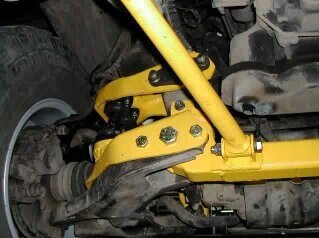

Андрей а возможно сделать новый подрамник и переставить торсион в верхний самодельный рычаг?

Сильно мелко и не очень понятна кинематика данной конструкции. Поясни пожалуйста.
Сам увидел только в таком формате. Похоже добавили подрамник, опустили рычаги, торсион остался на своем месте, но уже в верхнем рычаге.
Думаю они добавили промежуточнй рычаг к которому крепится торсион. А уже этот промежуточный рычаг давит на нижний рычаг.
Кстати опускание нижнего рычага требует так же и опускания рулевой рейки. В общем страшно это все.

Я все же не могу понять к чему эти муки творчества?

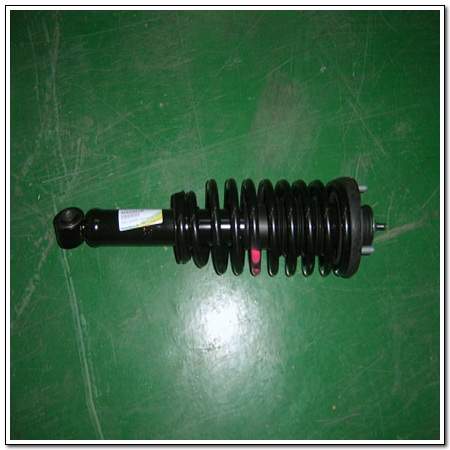

ковырялся на ebay, наковырял неожиданно вот такие амо монрое!!
как раз сверху штырь, снизу ухо, а посередине - гвоздик, (шутка!) так необходимые на корандо готовые, заводские упоры под пружину!!!
почему то указаны как на кайрон, хотя на кайроне таких отродясь вроде не бывает ))
ни на задние, ни на передние кайроновские не похожи... ??
осталось только дополнить верхней резинкой и чашкой, от того же кайрона можно будет например...? :bw:

И оторвет к херам крепеж амортизатора верхний от рамы) Их отрывает штатным амортом. А уж на тагахаз сразу все оторвет)

не хочу тебя растраивать НО тут либо картинка не так либо это для кайрона с независимой подвеской как у меня на родиусе, вот на родиус как раз именно такие аморты и стоят, в кореи есть кайроны 2.7 и 3.2 там подвеска как на родиусе возможно это от туда
НО даже эта чашка с узкой пружиной ну ни как не влезет в верхний рычаг, у меня аморт с подушкой туда еле влез а он явно меньше чем стойка с пружиной
поставить аморт прямо нету ни какой возможности там мешает привод.
