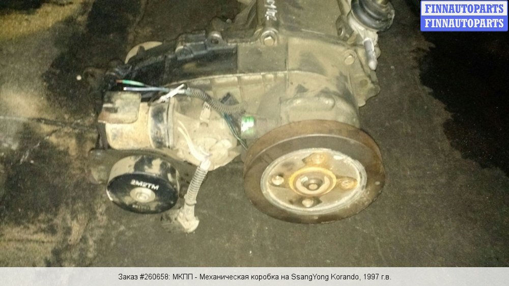

доброго вечера всем заказал т5 в пути.нужен совет как проверить состояние подергать.покачать. потрусить.или пока не поставишь не узнаешь.и еще такая тема заказал вместе с раздаткой у меня тигр 2.9т\д.кто если ставил проводка с раздатки одинаковая с тагеровской или нет
и еще вопросик отссутствует на раздатке привод спидометра с тагера подойдет или нет всем спасибо.post-15022-0-51370300-1452969039_thumb.jpgpost-15022-0-50392400-1452969067_thumb.jpg
