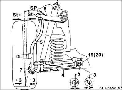

Наша передняя подвеска - редкостное гуано.

3. Перенос рулевой тяги вверх. Т.е. просто вставить наконечник в поворотный кулак сверху и одновременно перенос верхнего рычага вверх через проставку для того, что бы сохранить геометрию рулевого управления. В итоге получаем подвеску ромбом, типа как у мерседесов.

Ох ты и категоричен в своих высказываниях... Если показать тебе свою заднюю подвеску, тебя наверное удар хватит. Хотя покажу аналогичную.
 Наша стандартная подвеска в штатном положении (без лифта) при штатных же ходах вверх-вниз подруливает на 13мм. Вообще подвеска на параллельных рычагах далеко не совершенна в плане изменения в процессе движения развала, схожденя и пятна контакта. Соответственно имеет плохую цправляемость.
Про то, что нельзя просто так взять и перенести точки крепления рулевых тяг я прекрасно знаю. Поэтому и предлагаю вместе с рулевыми тягами перенести верхнюю шаровую опору вверх. Это позволит убить сразу трех зайцев:
1. Минимизируем подруливание до 5мм (по сравнению 13мм при родной подвеске)
2. Автоматически получим шикарные ходы подвески вниз.
3. Получаем отличную управляемость машины.

Повтори тогда. А то мои изыскания в Автокаде говорят об обратном. Да и практика.
сама по себе наша двухрычажка спереди, да с торсионами - тяжкое наследие средневековья....
Макферсон с многорычажкой "натягивает" все эту косоглазую геометрию легко и безболезненно.

Нет ни малейших проблем с двухрычажкой. Рекстон, например, рулится на порядок интересней и в то же время имеет "мертвый" руль. В который вообще не передаются дорожные подробности.
Макферсон - это для дешевых пузотерок.
