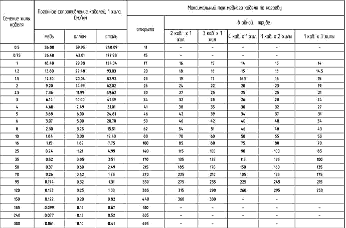

inkontra Опубликовано 2 марта, 2012 Опубликовано 2 марта, 2012 Я хз. Только теоретически пока. Вот например двиг остановился от мех перегрузки, ток максимальный т.к. почти короткое замыкание в роторе. Так должно быть. Проверка - берём провода от лебёдки и замыкаем их. И что, провода из комплекта даже не нагреются, только клемники? А должны были вначале сгореть провода за минуту, или сечение не менее 70мм2. Я не утверждаю а только спрашиваю, т.к. лебёдку ставить буду обязательно и проблема выбора проводов кабеля у меня есть. А по той таблице - мы примерно такой пользуемся для расчета кабелей к электроустановкам - для обеспечения тока примерно 200-250А (максимальное значение посмотрел по различным типам лебёдок), требуется сечение какрас 50-70мм2, что соответствует диаметру медной жилы примерно 8-10мм. Себе я сделаю проще, для подбора, возьму кусок кабеля подходящего размерчика и подам на него току, скока надо будет максимально для моей будущей лебёдки и что б не грелся сильно. И ещё вопрос - разве не ставят в цепь питания лебёдки защитный автомат? Его цена рублей пицот и если он надёжно зашитит лебёдку за 20тыр, то почему не ставят?
tolsty Опубликовано 2 марта, 2012 Опубликовано 2 марта, 2012 у меня лебедка 25мм^2 кабелем для подключения комплектовалась, я при установке заменил на "Кабель сварочный КГ 1х35", потому как длины не хватало. все нормально работает. лебедка 12в 4000кг
inkontra Опубликовано 2 марта, 2012 Опубликовано 2 марта, 2012 (изменено) 35 квадратов - это 170 ампер по таблице - при средней нагрузке греться не должен, хорошо. Но! Сварочный - он с горючей изоляцией, для авто наверное что понегорючее лутьше. Например типа ВВГНг.Пусть в пять раз дороже, но ведь его надо не километр ведь. .Я бы взял такой ссылка Изменено 2 марта, 2012 пользователем inkontra
tolsty Опубликовано 2 марта, 2012 Опубликовано 2 марта, 2012 35 квадратов - это 170 ампер по таблице - при средней нагрузке греться не должен, хорошо. Но! Сварочный - он с горючей изоляцией, для авто наверное что понегорючее лутьше. Например типа ВВГНг.Пусть в пять раз дороже, но ведь его надо не километр ведь. .Я бы взял такой ссылка такой, кстати, тоже использовал для одного из проводов, когда сварочный закончился, а в магазин уже поздно ехать было - нашел пару метров в запасах. гнется с большим трудом, еле уложил его. выезд отработал, но потом при первой возможности заменил его на более гибкий. т.к. в гараже с ним ещё можно повозиться, а вот уже в лесу в грязи - увольте.
