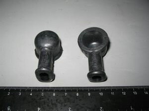

блин не правильно написал.я имел ввиду пластиковую защиту наканечников.-енто она поплавилася.сами наконечники запресованны намертво.на обоих лебедках.мне чтоб их заменить на другие(под силовое реле управления)пришлося кабель резать
если пропаивать то высокотемпературным припоем.он вроде до 650 градусов.хотя могу ошибаться
Я вместо пластиковых наконечников купил резиновые колпачки защитные клемм генератора,
35 сварочные с наконечниками отлично входят, и закрывают клеммы.
По идее лопаться на морозе не должны, да поджечь их сложнее, чем пластиковые.
Стоят около 15-20 рупей.
Изменено пользователем Huliosurgut

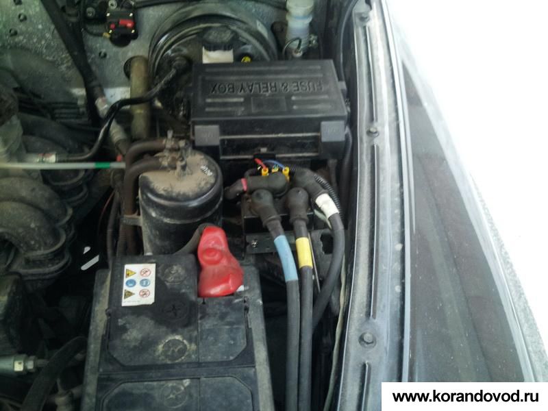

А блок куда ставил? или то же разбирал?
Так в блоке управления ничего, кроме соленоида нет! :biggrin:
Не ,у меня по больше соленойды стоят,лебедь 12000 , + блочок радио управления . По этому разместил возле воздушного фильтра(с павой стороны), даже крепить не стал пока,так не куда не выпадет :biggrin: .
у меня кстати тоже железные бочки солиноидов и платка радио, без коробки не поставишь, но как не парадоксаьно в тоже место что на фото влезла, и ничего что торчит, у нас засчет выступающего в верх капота места много там
Правда чесно говоря надобы этот радио модуль нахрен отключить, онже насколько знаю вообще ни как не шифруется, подобрать частоту и управляющий сигнал как нечего делать и свинтить трос например пока тебя нет, при условии что нет размыкаетля массы правда
Изменено пользователем Hawkwood

Если бочонки, то старого образца по моему до 2006 года.
Мой соленоид идет и на 12000-х комапах, типа нового образца, герметичный.
Я всё равно разьём наружу выводил, поэтому в самой коробке не вижу никакой необходимости.
А у вас размыкателя "+" разве нет? Поставите и трос свинтить намного сложнее будет.
