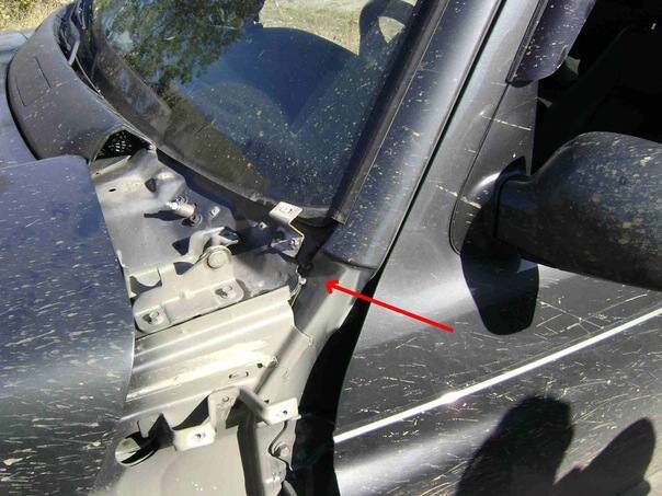

Нашел течь в салон. На заводе недомазали шов герметиком. Залил силиконом
Изменено пользователем Регат
Алексей! Ты уже умудрился крыло снять! Так всю машину скоро переберешь. :rolleyes:
А что делать, в болоте ездить? Полтора десятка болтов, десяток саморезов, 15 минут работы и крыла нет.
