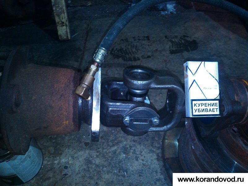

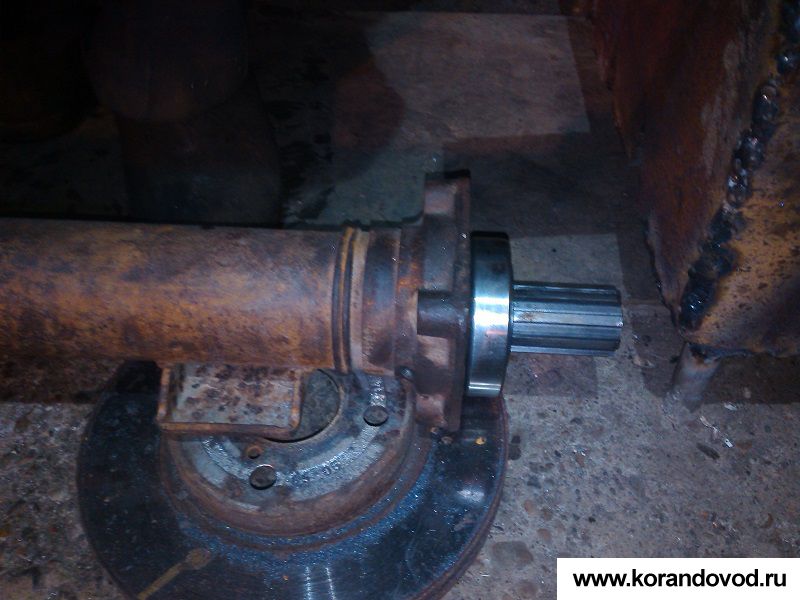

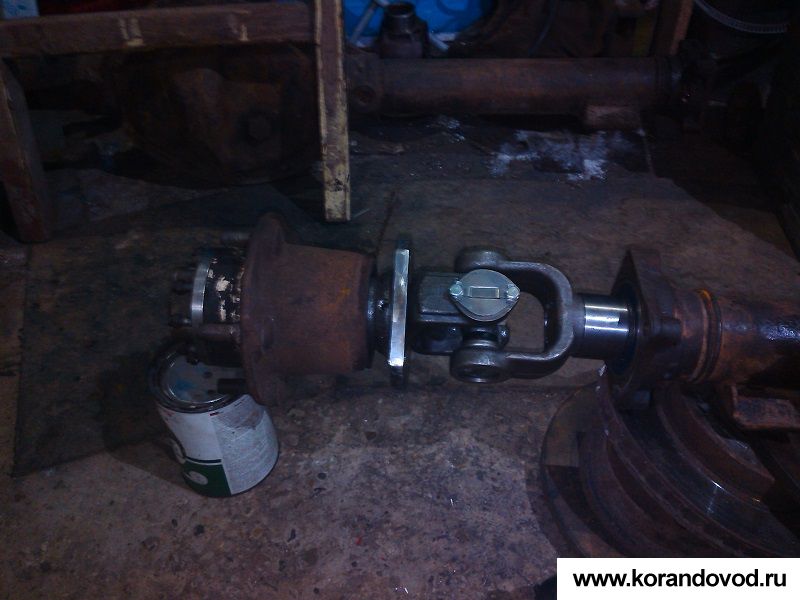

Друг начал собирать мост передний из волговского заднего. Крестовины газ 53,вилки газель,полуоси волговские с обрезанными фланцами и самодельными шлицами.Будет реализована централизованная подкачка шин.

На вилку , что из моста торчит, посажено "на горячее" кольцо из нержавейки,по нему будут работать два сальника,на полуоси тоже будет два сальника,всё же болотоход строится.
