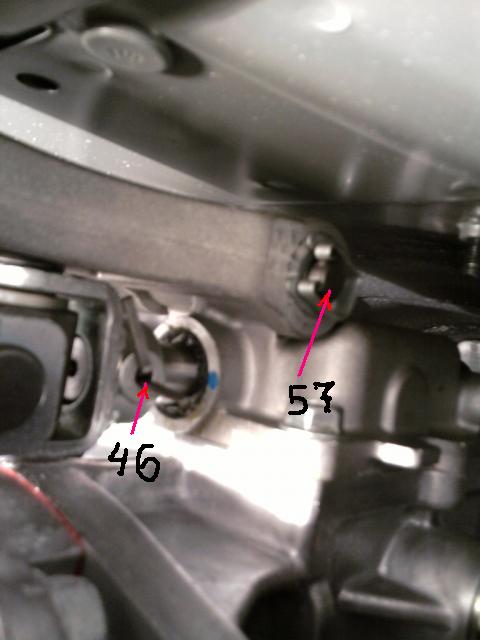

diver Опубликовано 2 апреля, 2010 Опубликовано 2 апреля, 2010 (изменено) В любом случае надо иметь запас болтика шестёрки, а за одно и шплинты. Почему шестерку? 10 подходит как родная, расстояние до резьбы 60 мм,на резьбу поставил две гайки, замазал смазкой для предотвращения откручивания резьбы.Токаря в тот день не работали, лучше бы у них заказать без разьб со шплинтом. Вот фото этой "прелести",которую ставят на ТАГАЗЕ: Изменено 2 апреля, 2010 пользователем diver
volchara Опубликовано 3 апреля, 2010 Опубликовано 3 апреля, 2010 (изменено) diver, точно десятка? Блин, я вчера купил две штуки шестёрки. Значит надо десятку? Ладно, сегодня куплю десятки.Надеюсь докататься до нулевого ТО, а там лично залезу под машину и посмотрю, что там. С собой возьму и шплинты и болты десятки.А сегодня поставил себе короткую ручку от девятины... поехал опробовать. Так покрутил, вроде нравится больше. На ходу проверим. Всё побежал. А эти штуки на вид то должны держать. Ведь пазы же есть и пружинки обжимают по контуру. Другое дело , если их не доводят до этих самых пазиков, вот они и выскакивают. Изменено 3 апреля, 2010 пользователем volchara

volchara Опубликовано 4 апреля, 2010 Опубликовано 4 апреля, 2010 Таваристчи, а вы обратили внимание, что эти детали разные. У volvolyn в 46 посту и у diver , в 57. Или это разные запчасти? И вообще дайте точные размеры этих девайсов, в длинну и диаметр.На ТО обязательно залезу и посмотрю, что там. А перед этим куплю и болты на десять и шплинты.
stiz Опубликовано 4 апреля, 2010 Опубликовано 4 апреля, 2010 Таваристчи, а вы обратили внимание, что эти детали разные. У volvolyn в 46 посту и у diver , в 57. Или это разные запчасти? Разные

ZERO Опубликовано 3 сентября, 2010 Опубликовано 3 сентября, 2010 А какие на схеме позиции вилки сцепления и шплинтов которые периодически ломаются?
