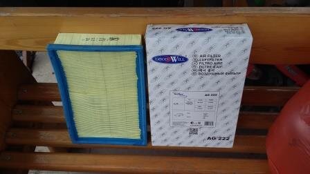

А не подошел фильтр) он по высоте больше чем мой, коробка воздушного фильтра не закрывается. Подрезать нереально. Разглядел на старом фильтре цифры r160m0001 это парт номер?
Сделай фотку коробки и фильтра. r160m0001 это оригинальный партнамбер по каталогу тагаз, но мне по такому пришел какой-то нонейм фильтр без металлической сетки, который ставить - смерть мотору будет, не советую такой заказывать.
А что дает сетка металлическая, почему смерть мотору? Я поставил без сетки от Форда, что картон засосет, вроде не турбина?
Не дает всячески изгибаться бумажному содержимому фильтра. Картон не засосет, а вот с боков вполне может сосать в обход фильтра. Попробуй сжать руками фильтр без сетки с боков - жмется очень легко. Так и при работе двигателя может произойти.
Да? Может быть :bw:
Вот такой ставил, вроде нормуль

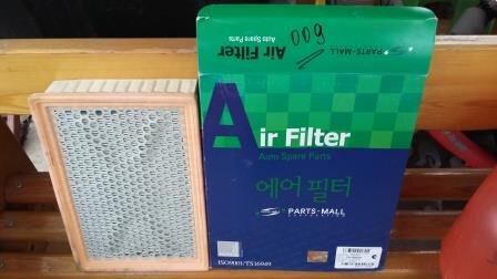

ну а вот с сеткой, можь кому надо
