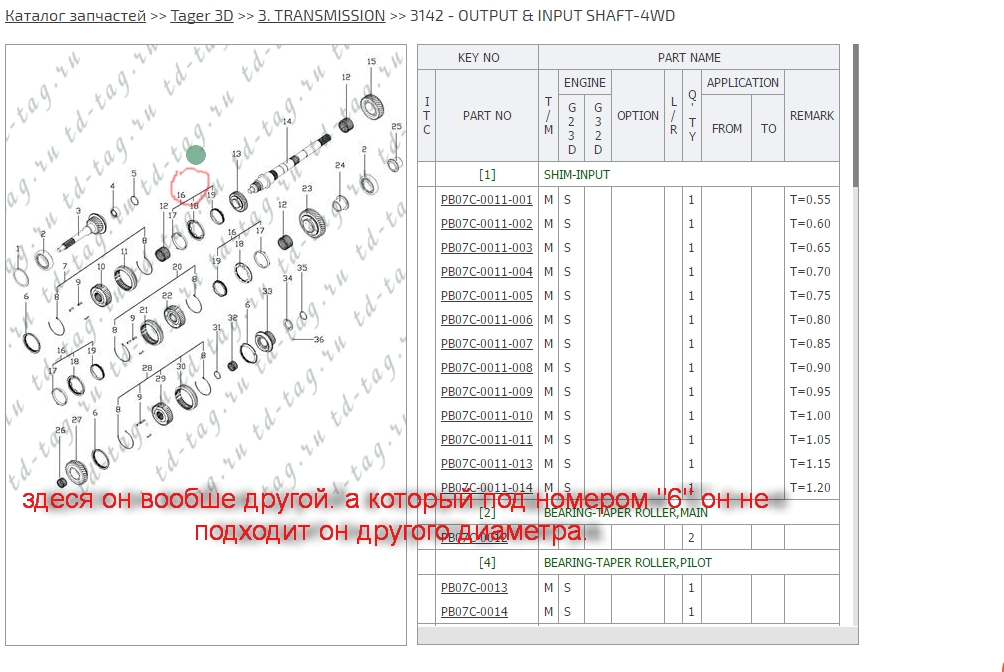

Привет Всем. Народ подскажите пожалуйста..а то уже до бреда дошло. Машина уже 3 недели в сервисе коробка разобрана и всё лежит колом...блин. Моя мкпп  нужен синхронизатор под номером 6.
от Тагазовского каталога не подходит да и там коробка другая вообще..почему то. и от SsangYong от мкпп TSM54(M/T,4WD) тоже не подходит. бред какой то. уже все каталоги перелопатил и форумы 4 дня у компа сижу как дурак.
у меня в мкпп 4 синхрона одинарных и два из трёх позиций.
если кто чего знает,подскажите Пожалуйста.

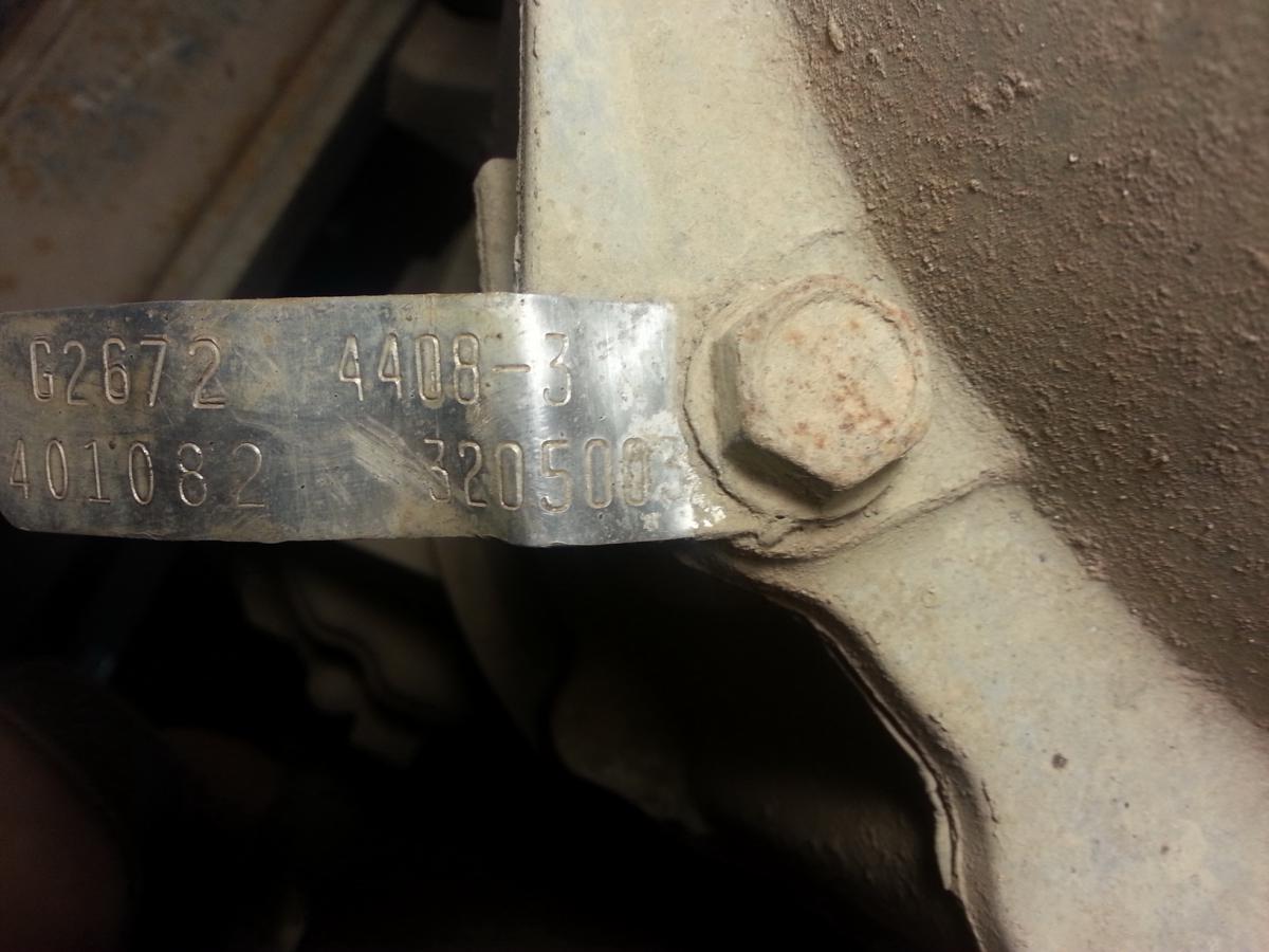

номер мкпп который на бирке алюмин. вообще не где не пробивается и инфы по этому номеру не где нету.

Думаю ему синхронизатор в сборе будет нужен. А по составным частям его не продавали и не продают.

вышли в личку адрес почты я те скину и каталоги в двух форматах и руководство по ремонту МКПП заводское. А то что ты нашел и выставил тут на 25% не бьется с тем что у многих тут давно есть.
