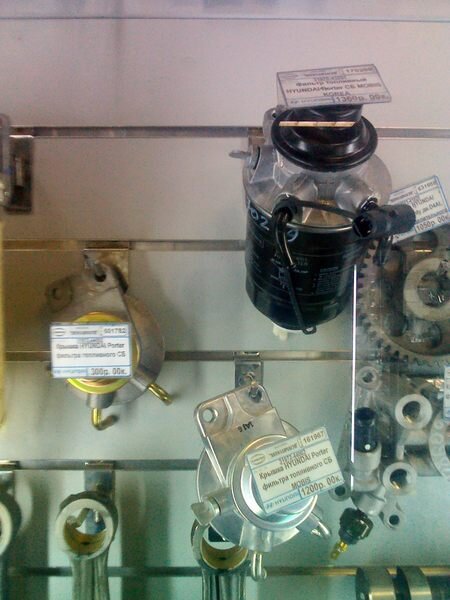

Will Опубликовано 9 ноября, 2012 Опубликовано 9 ноября, 2012 Сам с недавних пор озадачен темой подкачного насоса. Нашёл интересный сайт, благо он с Украины, да и цены там не очень. надеюсь за рекламу не сочтут : http://www.kovsh.com.../15/podgrupa/22 ибо там много интересной инфы с фотками и установочными вариантами. Сам для себя пока выбрал два варианта : 1) замена системы топливного фильта на ситему крепления ТФ от Хёндэ Портер. Там он сразу с топливоподкачивающей грушей. Т.е. выкидываем оригинал и ставим её. Эта тема много раз обсуждалась. Крепежа 2 типа китайский 300-400 рублей и оригинальный 700-1200. Фильтр сменный дешевле нашего. так что замена даж выгодна со временем. Вот собсна оба варианта ( и один в сборе) : 2) Подкачивающий насос от грузового мерседеса Актроса ( ну иль вроде того). Он правда стоит дохрена, но есть китайский клон, который тоже ,кстати, стоит немало, но много дешевле оригинала : http://www.kovsh.com/catalog/id/178 . Его преимущества : Врезается до фильтра, и кроме этого вся система остаётся в оригинале. Стеклянный стакан работает как дополнительная диагностика в смысле визуального восприятия пузырьков в системе. Дополнительный фильтр грубой очистки. Возможность установки где угодно. И что самое главное для меня, при сохранении оригинальной системы ТФ в частности у меня сохраняется система обогрева фильтра, что невозможно при установку фильтра от портера. Ноооооо ценаааа :-(((((

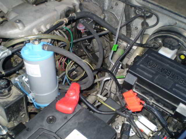

MGD Опубликовано 14 февраля, 2013 Опубликовано 14 февраля, 2013 (изменено) Уря Пришел комплект "Арктика" Осталось собраться и смонтировать Хоть бы показал,что за комплект. Подробнее в галерее Джип, Кобры, датчик уровня и насос в комплектацию не входят Изменено 14 февраля, 2013 пользователем MGD

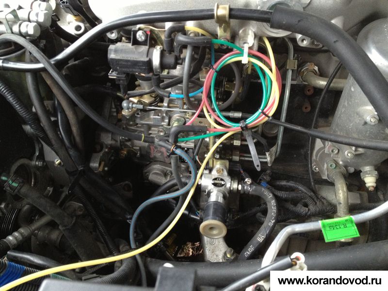

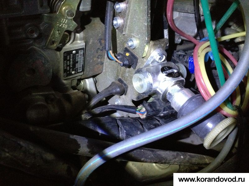

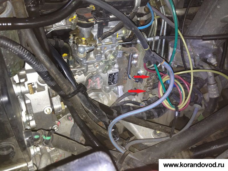

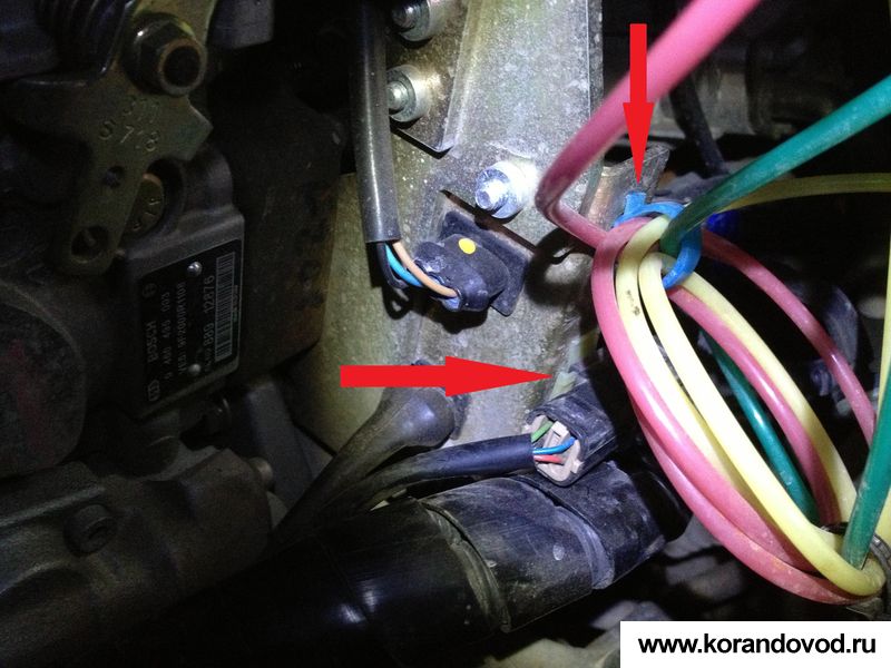

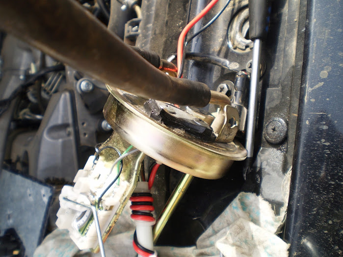

tramper Опубликовано 12 июля, 2013 Опубликовано 12 июля, 2013 (изменено) поставил номаконовские подогревы: топливозаборника в бак, и бандажный на фильтр (еще не надел, рано, термопасту жалко тратить, все равно к зиме новый фильтр поставлю) Штатного топл.фильтра нету, стоит один, с подкачкой, от хендаевского грузовичка что ли. Топливная трубка укорачивается по месту - там будет все видно и понятно, даже без точных измерений. Герметик использовал "REINZOSIL -t" 70-31453-00 (VICTOR REINZ) Изменено 12 июля, 2013 пользователем tramper 1
