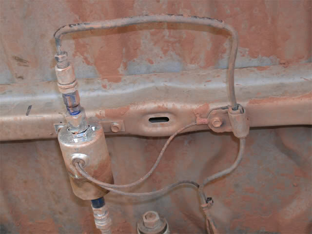

Вот мне нравится вот такое решение: пост 29 http://www.yotatech.com/f116/rear-disc-swap-107749/index2.html
 Электромагнитный клапан. Простенько, но со вкусом.
Есть свои минусы - доп.нагрузка на аккумулятор на длительной парковке, нельзя пользоваться на ходу в аварийном случае. Есть плюсик - работает как противоугонка. Хотя, кому кроме нас, муссанутых в голову, нужны эти машины.
Интересное решение.
А нельзя родную АБСку заставить так работать?
Простенько, да и со вкусом,но ,судя по профилю,у тебя механика. И клапан ни разу не поможет трогаться в гору с места. Для стоянки-да.

:biggrin: Это у американца установлена приблуда. Кстати, дальше фото установленных  на кронштейны суппортов.

Газовый клапан не вареант...сгорит в один прекрасный момент.нужен переключающийся распределитель!
