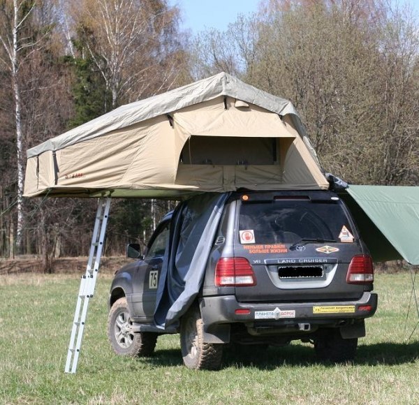

В теме "Политика" было фото медведя, влезающего в палатку петлюровских цветов.
И я подумал - а если...? А вдруг...?
Опасно, однако.
Вот - решение...
http://vladivostok.farpost.ru/bagazhnik-palatka-na-kryshu-avtomobilja-14010079.html
