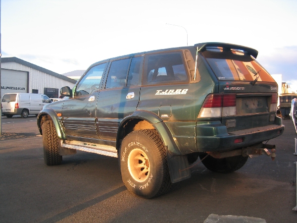

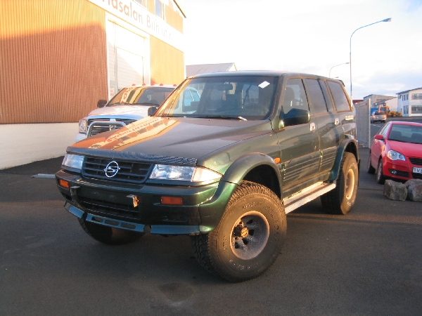

вот очень аккуратный с 35", смотрим на переднюю арку - вырезано нахрен до самого поворотника, очевидно колесо задвинуто максимально вперед
вот пример как здорово арки зарезаны, особенно перед, а судя по задним аркам мост у него смещен (сами арки красиво в стиле патрола зарезали)
еще арки, расшитель накрывает уголок поворотника!
и снова отличная резка арок
ну и на закусон два красавца
Изменено пользователем Андрей Владимирович
