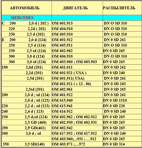

 014 425 0120  = DN0SD261  Ставились на нетурбовые моторы. Одни из самых экономичных по расходу. Работают очень тихо. Такие распылители я ставил для эксперимента на турбомотор напарника. По его ощущениям машина стала немного "тупить". Но у него и ТНВД и турбина НАМНОГО отличабтся от типовых моторов.
DN0SD265 - стаились на турбо и НЕ турбо моторы. Разница только в настройке давления открытия.
SD314 - ставились на турбомоторы начиная с какого то номера мотора.
В реальной жизни различия во всех трех типах распылителей ты не почувствуешь.  Может и будут различия, но на уровне "чистой машины". Поэтому бели любые, лишь бы по качественней.
ЗЫ: Вообще для наших SY моторов деление на турбо и НЕ турбо весьма условное. Т.к,. поршневая не турбовая, а давление наддува не высокое.
Окей.тоесть как я понял 261 мейле могу поставить.надо будет заказать .тем более что нашел их в доступе

Если чуть более пространственно, чем больше последнее число - тем больше впрыскивается топлива, но тут из ряда выбивается сильно 1510 az
  • +1 2
11 минут назад, Iktorn сказал:
А нет, не выбивается, это старенький некро дизель в 55 лс, лодочного применения. Где на низах надо снять максимум с мотора.
Только что, Iktorn сказал:
БИНГО! И на мотор с плунжерами 6мм с подачей 70 кубиков последний раз я ставил SD320

Сам начал плотно заниматься машиной, заказал распылители (Bosch 0 434 250 120 - 3780р/5шт, номер кстати как у Meyle - 245р/5шт) и шайбы под форсунки (Elring 693.758).
Завтра отдаю машину на замену распылителей (в Омске 700р\шт со снятием\установкой). Регулировать думаю на 115 (по многочисленным советам).
