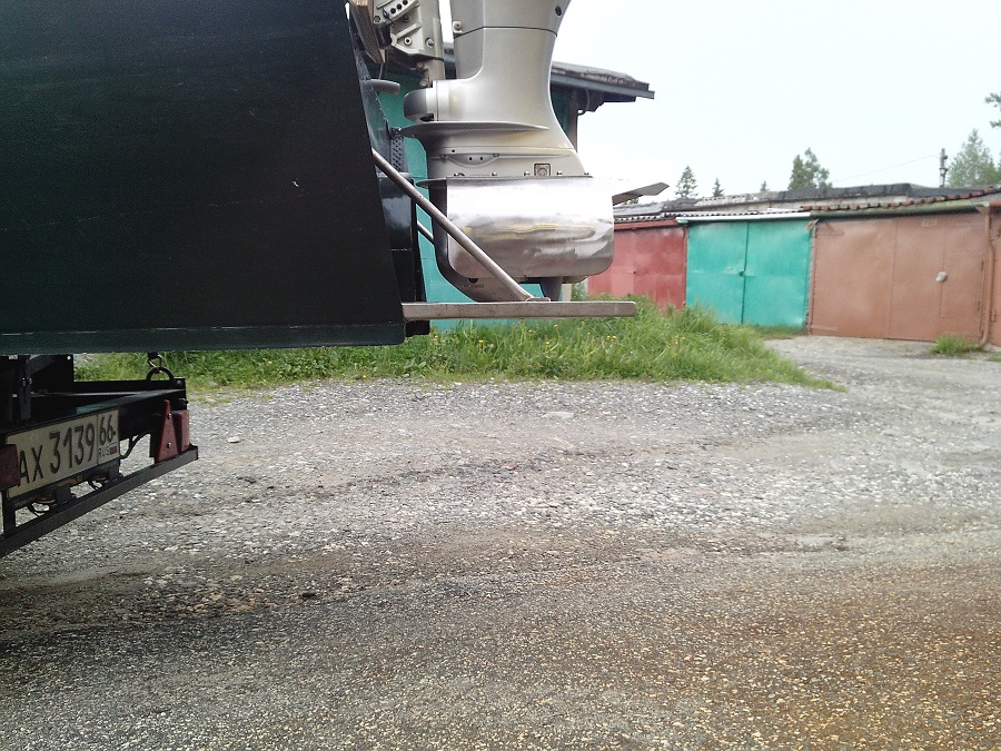

Уважаемый Максим, прежде всего непонятна цель Ваших исследований? К примеру я, пытался сврганить лодку для прохождения мелководных участков рек применив ПЛМ мощностью 20л/с (4-х тактный ПЛМ который ещё можно ворочать в одного), а сподвигло меня на данные исследования то, что различные водомётные насадки выпускаются только для моторов от 30л/с. Т.е. в моём варианте выбора нет, а в Вашем, вероятно, наличие кучи халявных шуруповёртов с запасными акумами, а иначе какой смысл изобретать данную конструкцию ведь есть море электромоторов которые и стоят не дорого.
:biggrin:
пс Нигород-интересный у тебя коплект! 20лыс(Хонда?)+Водомет...антикавитац плита(регулируется?) Какая макс скорость?Сколько чел на редан берет?
Изменено пользователем иванко

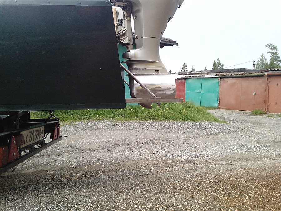

Да хонда 20 и насадка на кавитационную плиту (при установке плита не подвергается мех. обработке), незнаю как назвать, пусть будет тоннель-крыло который удерживает и направляет водяную "колбасу" выходящую из тоннеля лодки. Транец я сделал автоматический, он за счет водяного потока помогает выдавливать мотор вверх (если изначально задрать мотор до среза дна то при недогруженной лодке при запуске ПЛМ воду не засасывает).
При полезной загрузке 300 кг выдает чють более 30 км/ч, больше грузить пока не пробовал.
Два раза в сезон гоняю на разные таёжные речки, бывают и горные с перекатами, и болотистые с тёмной водой и подводными брёвнами. Задумка о такой лодке пришла два года назад после того как я на рибе, с этим-же мотором, налетел на какую-то хрень в 200км от цивилизации и поломал оба вала и ведущую шестерню... Прошлый сезон уже на этой самоделка (правда до ума была не доведена) начал борзеть - через брёвна прыгать, по перекатам как по глубоководью пролетать, ну в общем 4WD на водный лад.

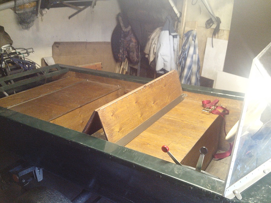

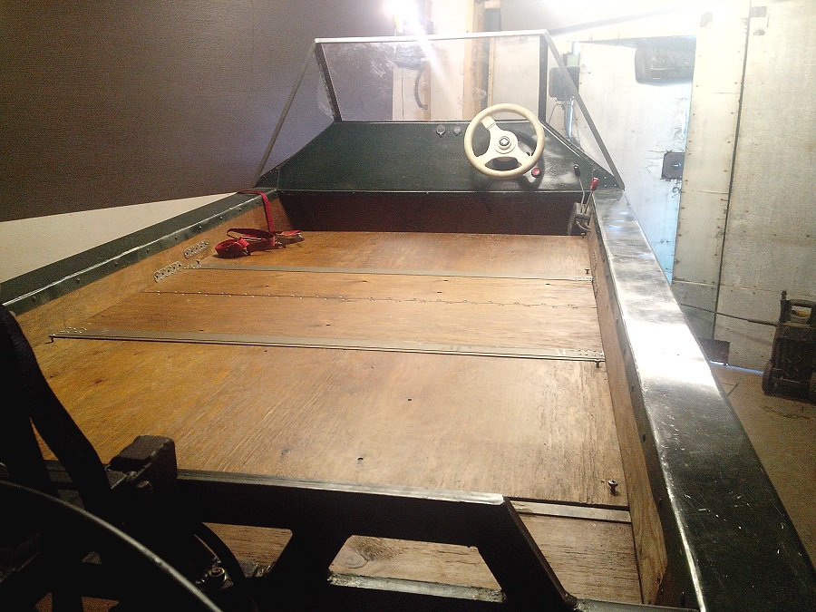

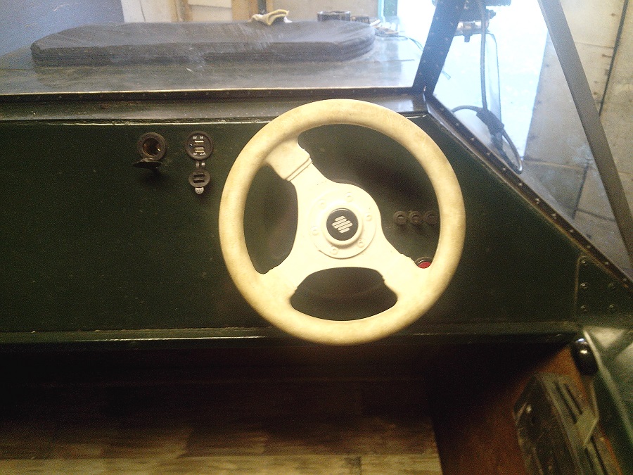

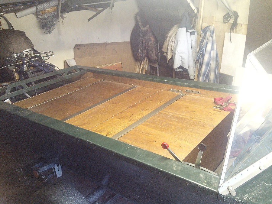

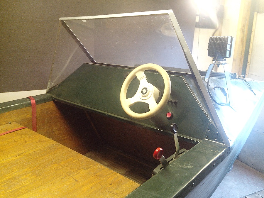

Потом сфоткаю внутрянку, покажу: спинка первой банки раскладывается и получается ровная площадка около 2х метров длиной, электрика с акумом 17а/ч, прикуриватель, 2 гнезда USB, прожектор LED 48W, водоотливная помпа... В общем дальние переходы как в машине сидишь, хоть телевизор ставь смотри. Сейчас думаю тентик стояночный замастрячить, а то иной раз уже смеркается, а хрен место найдёшь на берегу палатку поставить.
Круто.А с остойчивостью как дела?какая ширина и глубина кокпита,высота борта?
=Слабый пол за борт(на ночевке) не вываливается? :tongue:
На борт пустой лодки встаю - не черпает. Ширина: по дну метр, снаружи 1,4м, внутри (верх) 1,2м. Длина 3,9. Высота борта 0,5.
Изначально хотел сделать пошире, но вспоминая завалы на реке, где каждый сантиметр прохода приходится отвоевывать при помощи бензопилы решил что этого будет достаточно. Блоки плавучести по всей длине бортов 130 литров пенофлекса, по расчетам непотопляемость должны обеспечить 90. Внутрянка (банки, борта) из фанеры хвойных деревьев, в строителстве для опалубки используется, она водостойкая и легкая.

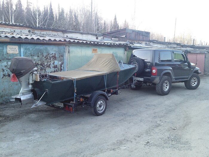

Спускаю всегда один, хреново то, что ручник давно помер, приходится глушить, а так всё зависит от рельефа дна, бывает что по ступицу задней оси заедешь её и сталкивать не надо - сама всплывает. А обратно грузить тоже ничего сложного, завёл на направляющие и лебёдкой затянул. Я сначала пользовался самосвальной системой прицепа, но учитывая то, что проще поглубже заехать, чем шарить там в воде эти защёлки, благо машина не пузотёрка всё равно выедет.
