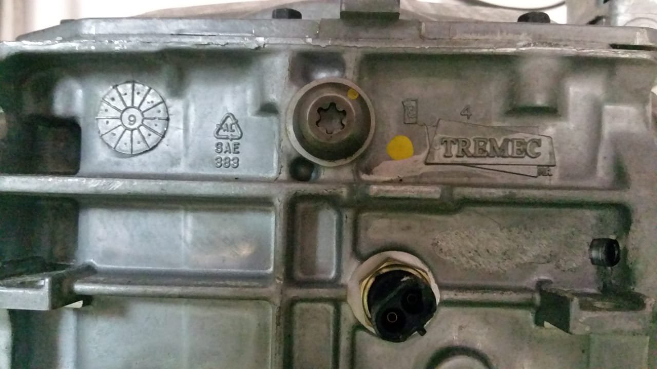

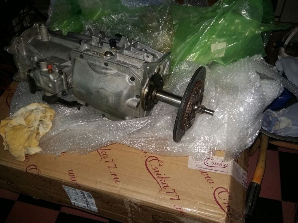

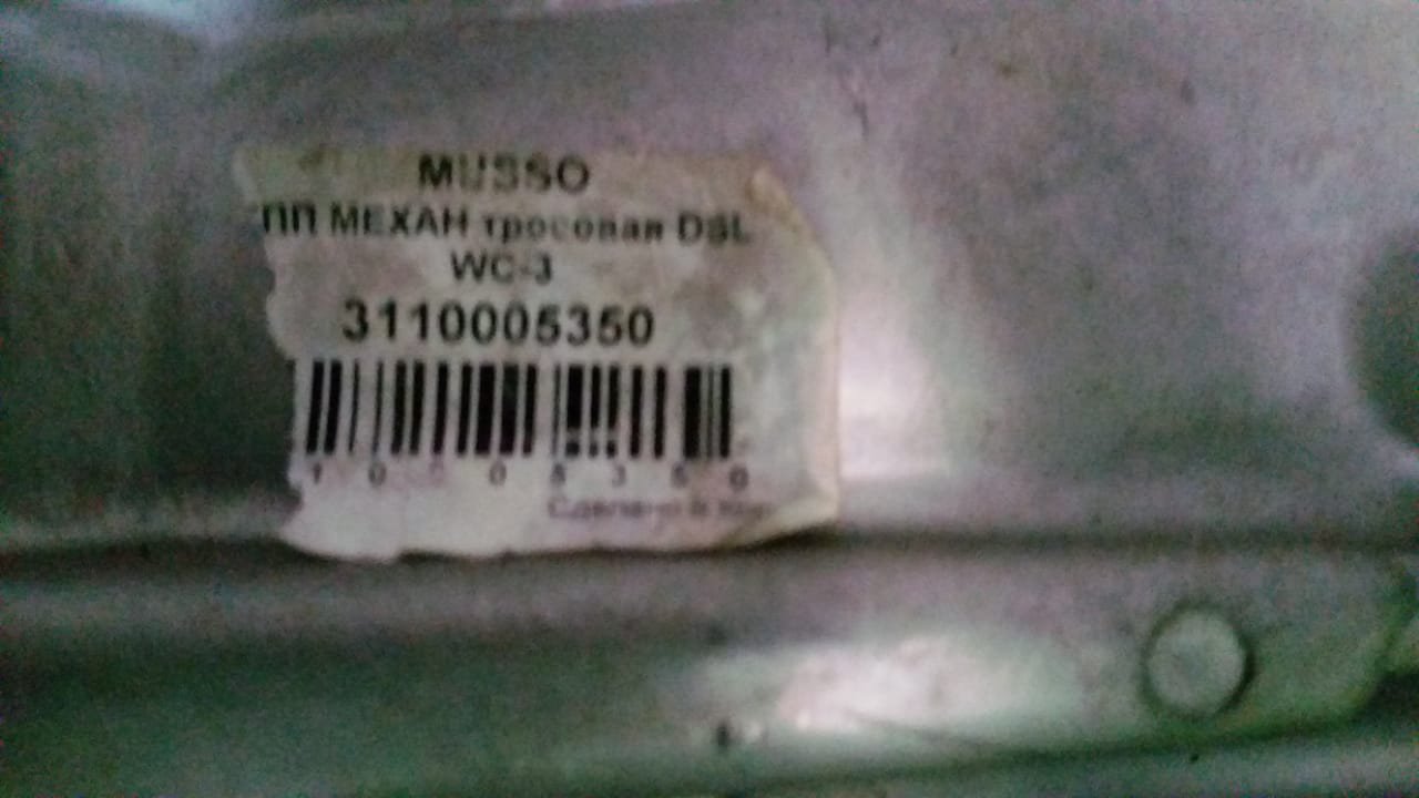

Почти год прошёл с последнего поста.У меня вопрос к счастливчикам,кто умудрился вставить на Тагер T5WC(3) тросиковую:кто и где нашёл всю сопутствующую приблуду т.е.-механизм переключения передач,колокол.Поделитесь.С уважением Шпунтик
Купил на свой Тагер новую тросиковую МКПП T5WC на коробке отливка Тремек.Прошу инфу кто продаёт подходящий колокол на бензинную 2,3 и полностью механизм переключения передач?Шпунтик
20 часов назад, шпунтик сказал:
Можно ссыль? Без колокола купил?
Да без колокола идёт в продажу.Колокол наш форумчанин предложил.Я же говорю-НОВАЯ.Сейчас в галерею фотки скину.
Кто знает чем колокол от бензинки 2,3 отличается от дизельного?Посадочные одинаковые?
Тут ещё Бобби пропал не могу связаться в личке,заболел,не дай бог,что ли.Шпунтик
Во Владивостоке предлагали контрактную за 43 тыс.Новую взял за 50,но без колокола.
Теперь всю приблуду с переключалкой и тросами найду,и наконец сниму таганрогскую.Не хочу с ней возиться,хотя она верой 150 тыс откатала.
