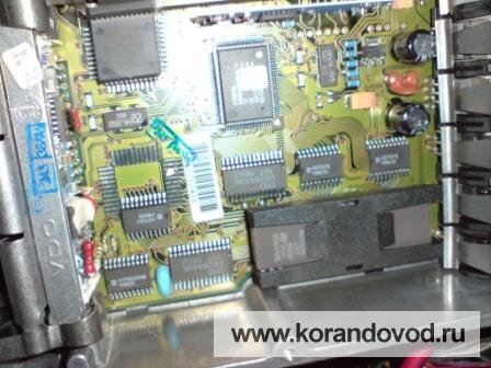

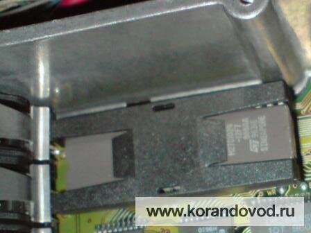

FrAnZzZ Опубликовано 17 октября, 2009 Опубликовано 17 октября, 2009 подбодрил старичка значительно...со знакомым спецом из нашего автоклуба (Euphoria), заказали чип с америки.сняли ЭБУ,вытащили старый чип,создал новую прошивку.и новый чип прошили... характеристики изменились,бодый стал... старались так делать,чтобы не в ущерб движку это было... вот фотки когда снимали блок,смотрели маркировку на чипе и эбу
FrAnZzZ Опубликовано 17 октября, 2009 Автор Опубликовано 17 октября, 2009 этот чип новый заказывали,стирали его,и на свою новую прошивку прошивали. лошадок накинулось не значительно,но крутящий момент заметно стал выше.
