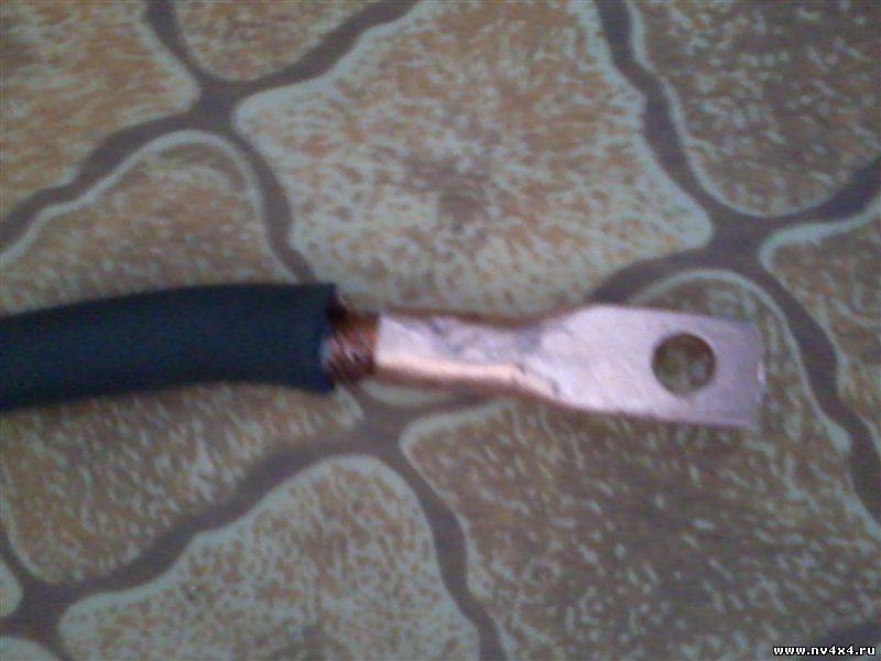

Кстати про клевмы купил сварочные провода а обычные автомобильные на них не намекали пришлось сварочные наконечники покупать и обжимать молотком ,) как покажут себя незнаю вот щас сомнения взяли ....
Я покупал 4 метра сварочного кабеля КГХл-35, 4 обжимных медных конца, термоусадку.
Обрезал силовой провод по 2 метра, зачистил и запихал в клеммы.
Так как пресс-клещей у меня не было обжимал тупо молотком, используя в качестве наковален плоскогубцы.
Все работает нормально, ни перегрева, ни КЗ не было.
фобщем клещи не понадобились+)
