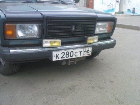

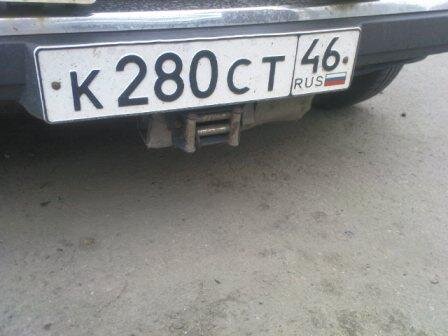

Товарищ прислал такую фотку. Решил чем я хуже, надо себе лебедку поискать, сейчас начну эту ветку курить. А пока вот...
епона мать 5000 уже на тазовазы ставят, скоро на трофи поедут :wacko:
