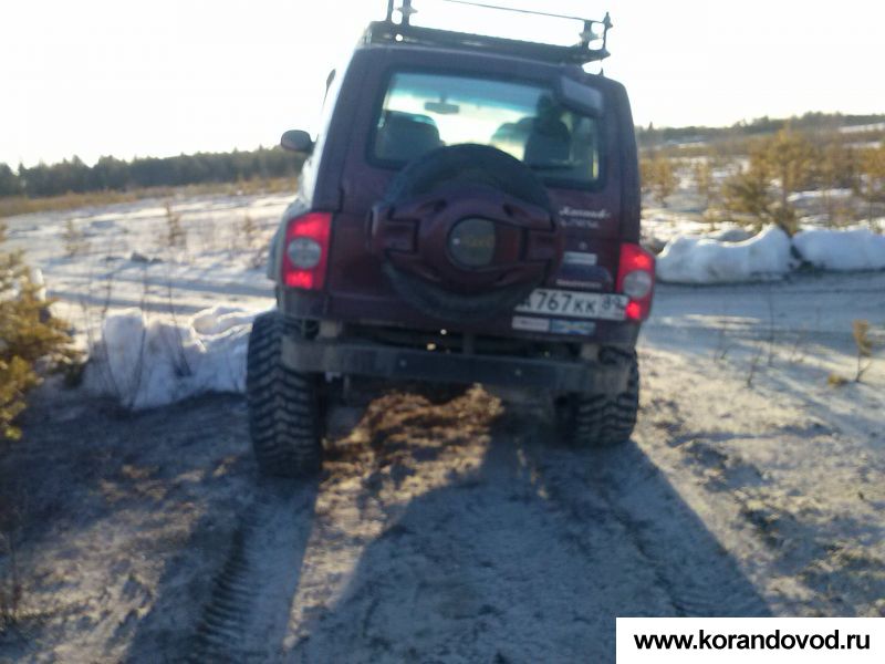

установка цельного моста
Тока что заметил, а чо у тебя рессоры такие коротенькие?
с козла, если как у патрика малолистовые брать они очень длинные будут и далеко за пределы рамы вылезут
з.ы. рэнговские ещё короче на 10см
кстати ещё 28 апреля тут было так
Понл, у меня длинные без дел валяются....
ещё к ним какой0нить убитый мост и получится замечательный прицеп :) я хочу на это дело дану 35ку пустить с рэнгорессорами
лсдэшную :biggrin:
ещё бы привод на прицеп приколхозить :biggrin: :biggrin: :biggrin:
Может я ошибаюсь,но на рессорах совсем маленькие ходы в сравнении с пружинами.Сам всё это прошёл на козле.
на рессорах ходы конечно меньше, но у козла они расположены совсем по-другому, на том что имею метр в диагоналке легко выходит, надеюсь что когда листы уровняю будет больше ходов
мне кажется на оригинальной подвеске поскромнее были ходы, ну как... зад лучше ходил, а перед очень скромно
