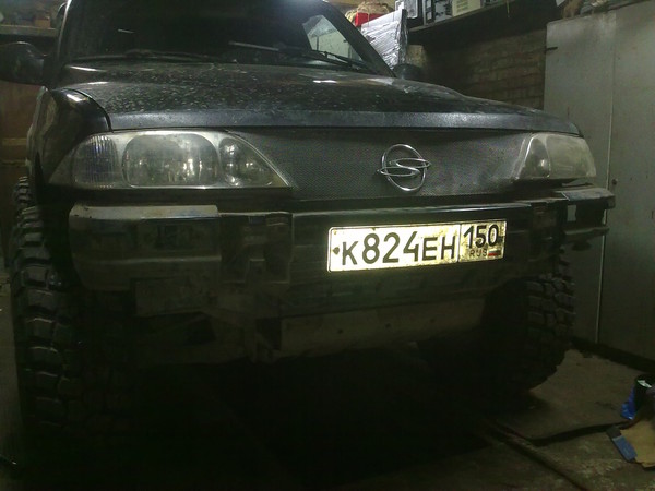

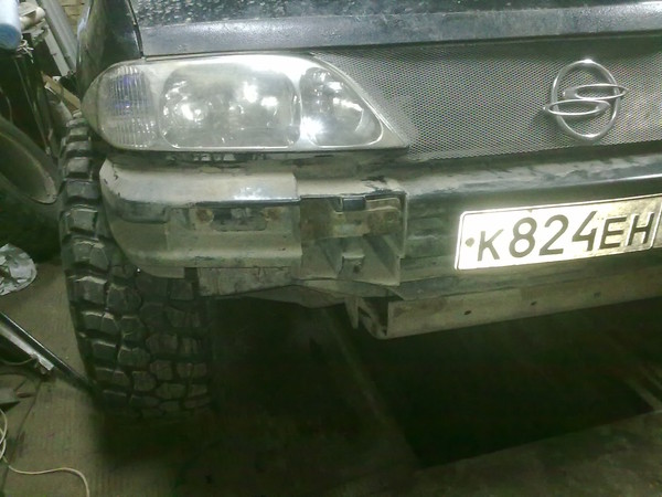

MUSSOvod Опубликовано 17 сентября, 2011 Опубликовано 17 сентября, 2011 пока бампер свой жду решил разобрать свой бампер и усилитель бампера поставить отдельно вот что получилось завтра нормально сфоткаю но смотрится агресивно))) пришлось пересверливать крепление этого усилителя так как у меня же бодик 6,5см

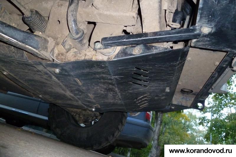

brodyaga Опубликовано 18 сентября, 2011 Опубликовано 18 сентября, 2011 готовый силовик.тока дыры закрыть

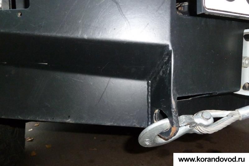

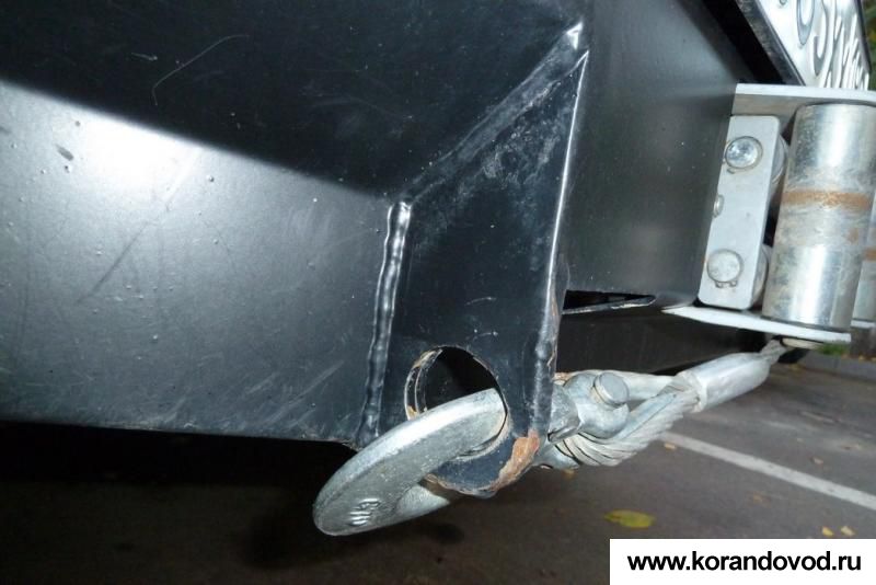

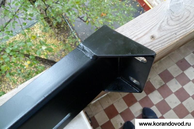

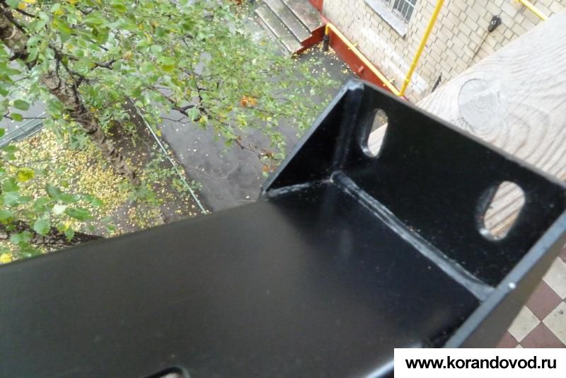

neon416 Опубликовано 4 октября, 2011 Опубликовано 4 октября, 2011 Краткий отчет о сезоне с бампером от ОЖ и лебедкой U4x4 9500. Фотки тут. В программе было: Регулярное таскание себя любимого. Вытаскивание из болота УАЗокотлеты, на грани возможностей лебедки. Подъемы машины за бампер, таскание лебедкой связки из двух машин и... глупый и экстремальный тест. Сел попом на включенный радио пульт. Крюк лебедки был запаркован на буксировочную проушину. В результате погнуты ось ролика, рама роликов, проушина. Бампер выдержал, лебедка то же не пострадала. Погнутая проушина: Кронштейны: Лебедка и проводка: Плюсы бампера: выдерживает все требуемые нагрузки отличный обзор за укладкой троса полный доступ к лебедке без разборки чего-либо возможность закрыть лебедку крышкой в транспортном положении без инструментов отличное качество изготовления: большая часть "крыльев" бампера выгнута из цельного листа, количество сварных швов минимизировано. Минусы бампера: ножки табуреткитм закрывают доступ к штатным буксирным проушинам не продумано крепление передней силовой защиты к бамперу заметно нарушается обдув радиаторов кондея и двигателя спорный дизайн Плюсы лебедки: низкая цена возможность установки редуктором слева по ходу движения радиопульт в комплекте пока не сдохла Минусы лебедки: мотает медленнее одноклассников греется сильнее (со временем нагрев уменьшился - притерся тормоз)
neon416 Опубликовано 4 октября, 2011 Опубликовано 4 октября, 2011 (изменено) Качество внутренних швов — отвратительное. - Толстый металл специально варился электродом, тонкий полуавтоматом. Умеешь по фото ставить диагноз ? ... экстрасенс, блин Прошу оставаться в рамках обсуждения бамперов, без переходов на личности. Вот это называется качественными швами: А это, на жаргоне сварщиков, называется "присрать лосинкой" (фото MUSSOvod'а): Изменено 4 октября, 2011 пользователем neon416
