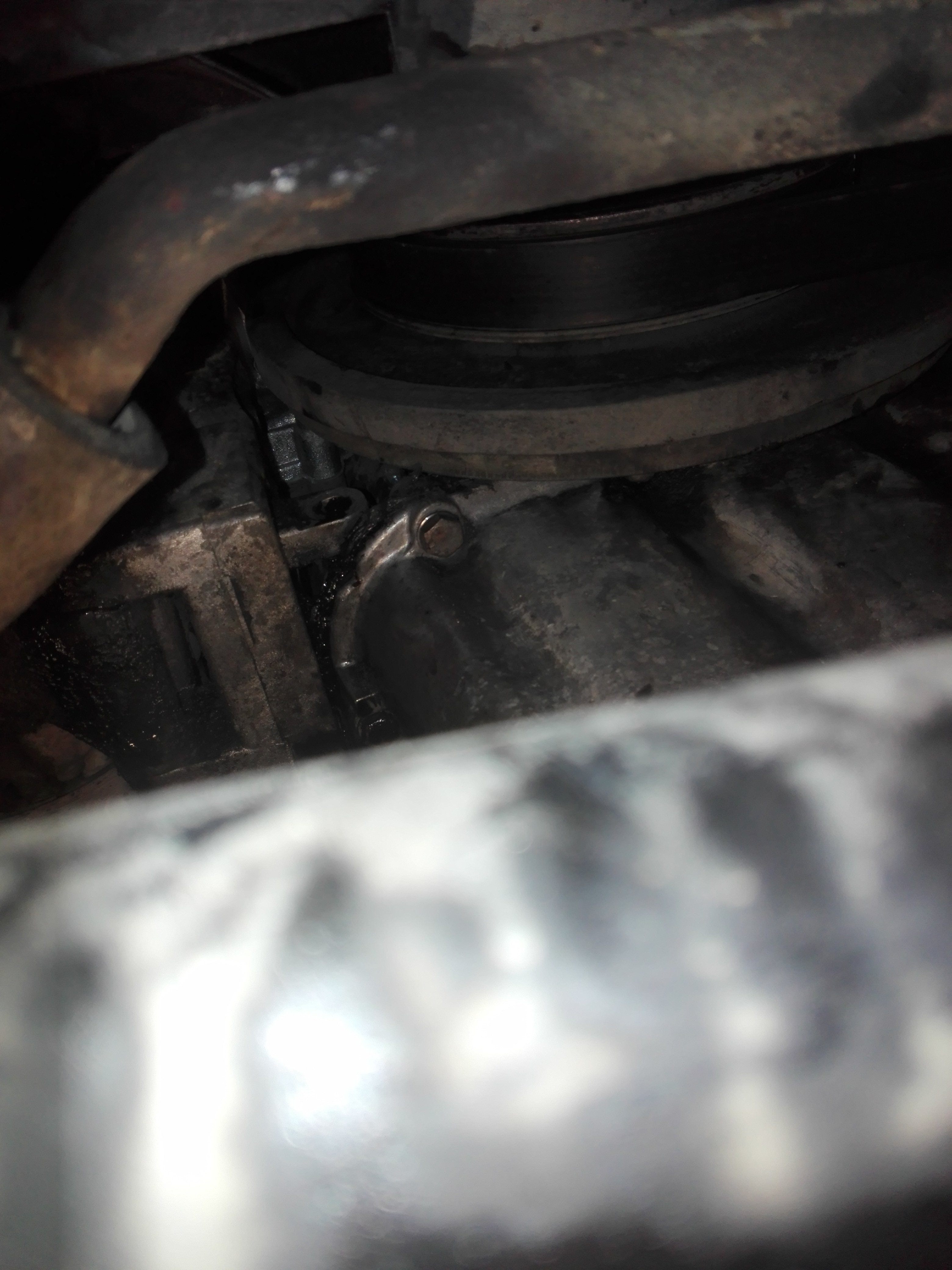

nibo007 Опубликовано 7 июля, 2018 Автор Опубликовано 7 июля, 2018 7 минут назад, dream сказал: Выше номер поправил, правильный 007603027101 Подскажи, где именно этот болт находится?
dream Опубликовано 7 июля, 2018 Опубликовано 7 июля, 2018 5 минут назад, nibo007 сказал: Подскажи, где именно этот болт находится?
nibo007 Опубликовано 8 июля, 2018 Автор Опубликовано 8 июля, 2018 На углу, выше поддона, отверстие под болт, болта нет!!!! Из него прет масло!
nibo007 Опубликовано 8 июля, 2018 Автор Опубликовано 8 июля, 2018 Болт, похоже, резьбой на 10, длину не подскажете???
nibo007 Опубликовано 8 июля, 2018 Автор Опубликовано 8 июля, 2018 Самое интересное, что элементарное отсутствие болта не заметили как минимум три (!!!) авторизированых сервиса... Болт вкручен на место, сухо, как в Аризоне...

MaxAlex Опубликовано 8 июля, 2018 Опубликовано 8 июля, 2018 9 часов назад, nibo007 сказал: Болт, похоже, резьбой на 10, длину не подскажете??? на 8. Длина около 100
nibo007 Опубликовано 8 июля, 2018 Автор Опубликовано 8 июля, 2018 (изменено) 57 минут назад, MaxAlex сказал: на 8. Длина около 100 Спасибо! Теперь допер, почему я раньше не заметил отверстие. Предыдущий владелец, похоже, потерял этот болт и заглушил отверстие. Заглушка продержалась три года, затем дала течь, а позже выскочила... Изменено 8 июля, 2018 пользователем nibo007
kap1972 Опубликовано 8 июля, 2018 Опубликовано 8 июля, 2018 1 час назад, nibo007 сказал: Спасибо! Теперь допер, почему я раньше не заметил отверстие. Предыдущий владелец, похоже, потерял этот болт и заглушил отверстие. Заглушка продержалась три года, затем дала течь, а позже выскочила... Чтоб его потерять,надо постараться или самому выкрутить и пролюбить. Этот болтик вынимается только в одном положении шкива КВ.
MaxAlex Опубликовано 9 июля, 2018 Опубликовано 9 июля, 2018 7 часов назад, kap1972 сказал: Чтоб его потерять,надо постараться или самому выкрутить и пролюбить. Этот болтик вынимается только в одном положении шкива КВ. Это на шкивах 604-606. На корандовских шкивах в любом положении вытаскивается.
kap1972 Опубликовано 9 июля, 2018 Опубликовано 9 июля, 2018 3 часа назад, MaxAlex сказал: Это на шкивах 604-606. На корандовских шкивах в любом положении вытаскивается. У меня на Тагеровском не вытаскивался.
