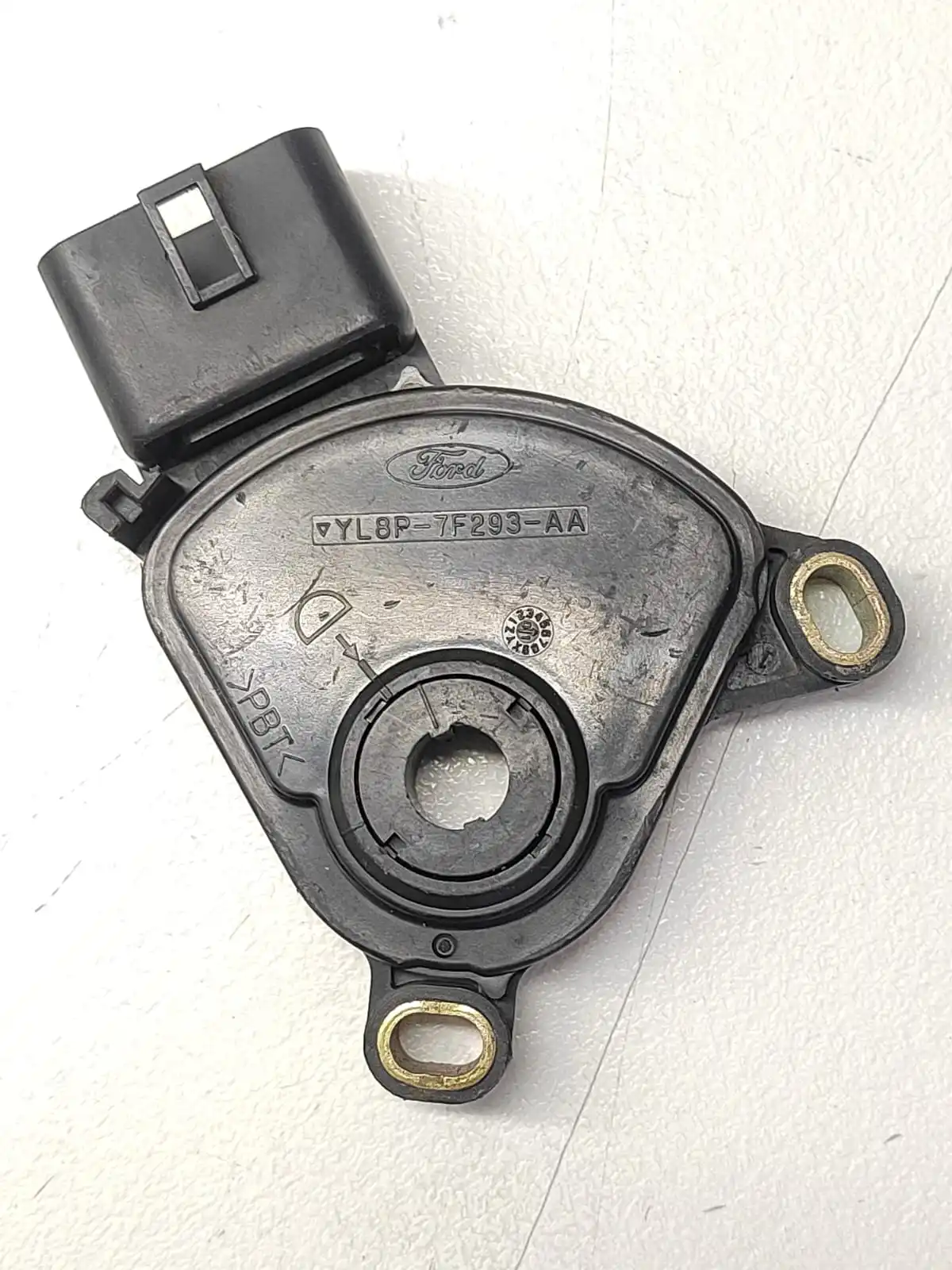

Какие есть варианты с ингибиторами, 0593640072 (восстановление, аналог и) помимо покупки нового за  10+ ?
13 часов назад, dinama сказал:
Походу никаких вариантов
Попробовать от Фордовских коробок. Формально они родственники
Изменено пользователем MaxAlex
1 час назад, MaxAlex сказал:
в целом, подумал, что если оно ломается раз в 300ткм не так уж и страшно. датчик ДМРВ дороже стоил 10 лет назад.
16 часов назад, dinama сказал:
переделай на этот 0593-640105
