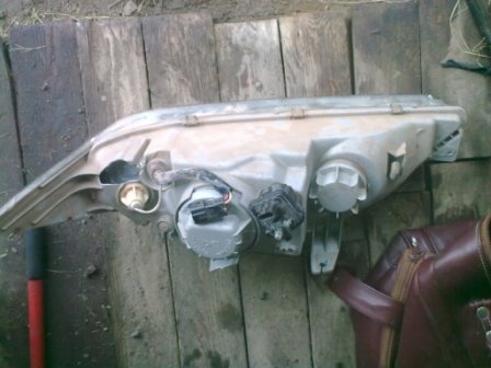

Cuning Опубликовано 25 мая, 2016 Опубликовано 25 мая, 2016 (изменено) На Тагере все было ясно и просто. В фаре стоит лампа Н4, ближний и дальний, габарит в "сабле". На РП поворотник, в середине отражатель с эл.корректором с лампой Н4, но питание подведено только на ближний (следов рукожопства не выявлено), в отражателе, который ближе к решетке стоит лампа Н1 - дальнего света. Болтающихся проводов с "мамами" и пустых отверстий не нашел. Так и должно быть? Может быть это Муськиниы фары, а габариты должны быть в бампере? Изменено 25 мая, 2016 пользователем Cuning

captainandy Опубликовано 26 мая, 2016 Опубликовано 26 мая, 2016 (изменено) Извиняюсь, был не прав. РП у меня...Снял фару, поворотник действительно двух спиральный, и фишка 5 контактов, против 4 у рп. Так что при установке этой фары на рп без переделки фишки, габарита не будет. А если подключать, то обе фары надо одинаковые ставить, что накладно, имхо. Изменено 26 мая, 2016 пользователем captainandy

LoneStarr Опубликовано 26 мая, 2016 Опубликовано 26 мая, 2016 Они по форме/габаритным размерам одинаковы. А по содержанию разные. Это дорестайл, если чо. 1
captainandy Опубликовано 26 мая, 2016 Опубликовано 26 мая, 2016 Отличие в отсутствии отдельного габарита и электрокорректора, дальний только на h1.

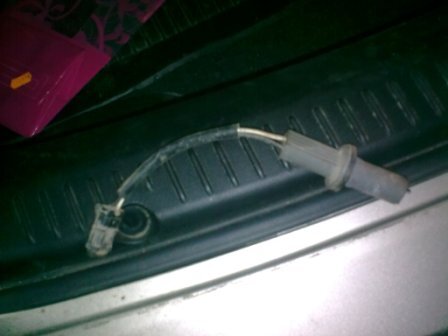

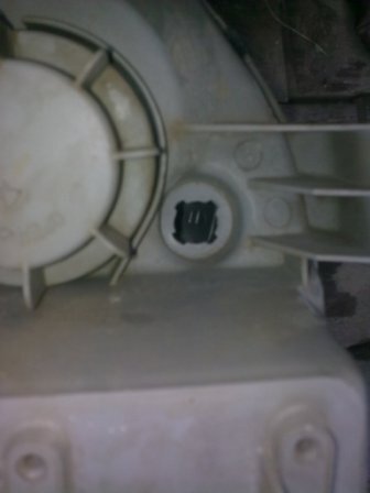

Cuning Опубликовано 31 мая, 2016 Опубликовано 31 мая, 2016 Спасибо, коллеги, будем искать со снятием. НАШЕЛ! Под крепежной проушиной, которая ближе к оси авто имеется отверстие с патроном под безцокольную лампу типа W5W. отверстие под патрон выходит в верхней части блок-фары между ближним и дальним светом. При снятии блок -фар выявлено перегорание обеих ламп габаритов, разбирал на даче, замены не было, заменю, отпишусь. Извините, что цитирую сам себя.
Pashok Опубликовано 31 мая, 2016 Опубликовано 31 мая, 2016 Спасибо, коллеги, будем искать со снятием. НАШЕЛ! Под крепежной проушиной, которая ближе к оси авто имеется отверстие с патроном под безцокольную лампу типа W5W. отверстие под патрон выходит в верхней части блок-фары между ближним и дальним светом. При снятии блок -фар выявлено перегорание обеих ламп габаритов, разбирал на даче, замены не было, заменю, отпишусь. Извините, что цитирую сам себя. Ну вот. Обычные фары, которые на РП ставили
