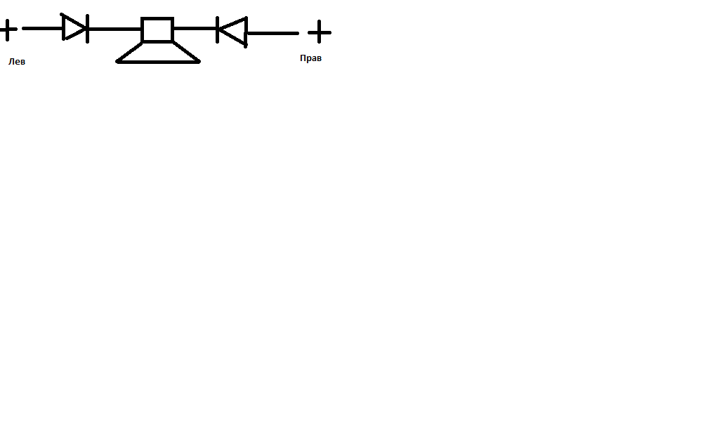

DVL Опубликовано 2 апреля, 2010 Опубликовано 2 апреля, 2010 Этот динамик придется на один канал сажать или в моно режиме втыкать на оба канала ? А может вообще два динамика по центру под обшивку влезут? Интересно ,технически это реально выполнить ? Ну если два динамика будешь ставить, то скорей всего максимумум 11", а один можно подключить через два диода, стоящих на встречу, от "+" обоих каналов. Динамик будет работать в противофазе и создаст дополнительный объём. LVOWICH , уточни пожалуйста,диоды ставятся навстручу друг другу? И как они должны стоять паралельно или последовательно? Или на каждый канал отдельно? Сенк Ю !
Lvowich Опубликовано 2 апреля, 2010 Опубликовано 2 апреля, 2010 (изменено) LVOWICH , уточни пожалуйста,диоды ставятся навстручу друг другу? И как они должны стоять паралельно или последовательно? Или на каждый канал отдельно? Сенк Ю ! Я подключал вот так. Диоды любые кремниевые, я ставил КД-202. Изменено 2 апреля, 2010 пользователем Lvowich

DVL Опубликовано 8 апреля, 2010 Опубликовано 8 апреля, 2010 [quote name='Lvowich' Спасибо за схемку ! Все ясно и понятно ! Ты говорил ,что если ставить на заднюю дверку 2 динамика то больше 11 -го не влезет... Вчера заехал к знакомым сервисменам проконсультироваться по этому вопросу. Посмотрели ,померили -вынесли вердикт -можно поставить два 16 -х смело, а бачок омывателя перенести в центр и закрыть родной крышкой. Сегодня съездил ,купил 2 широкополостных круглых динамика 16 см. мощьностью 150 вт. Примерил в отверстие от бачка омывателя - подходит идеально ! Завтра буду ставить. По вопросу шумо- виброизоляции - заехал в Мегастрой ,а там выбор самоклеящихся фольгированных изоляций просто огромен - и рулонами разной ширины и длины и толщины и листовые разных размеров . Вообщем на любой вкус и цвет !Так что, думаю ,все будет ОК !
