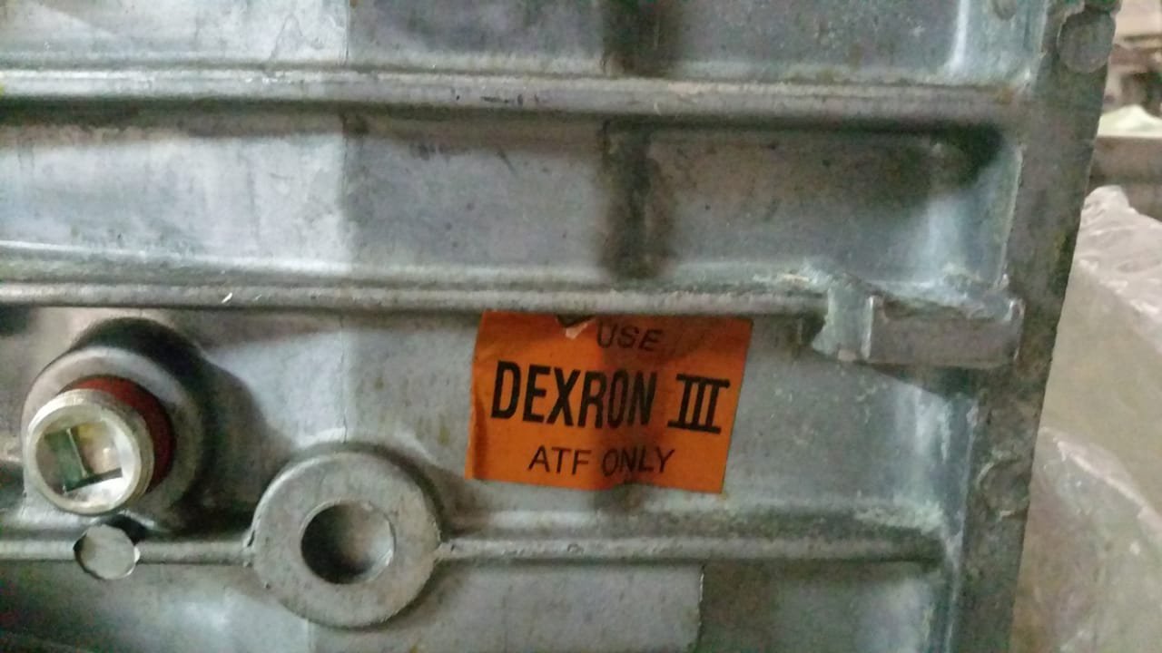

На новой МКПП Т5WC приклеена бирка на ней четко написано что лить!Без вариантов:
6 часов назад, шпунтик сказал:

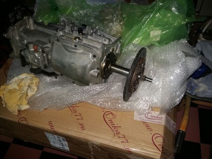

Ты первичный вал сфотай!
Такое ощущение что тебе продали коробку от 3.2 с толстым валом.
Так как барыги распродают остаточные коробки из кореи
чейта за 3.2 с ручкой ?
Ангел,Саша,привет!Нафига я бы у тебя покупал колокол на 2,3?Ошибаешься вал длинный и вот фотка с диском от бензинки Танера 2,3.
Мортале,тоже привет!Есть такой Корандо 3,2 бензинка с Т5WC МКПП сам во Владике рекламу видел:под заказ 145 тыс. Просили!
Ангел,Дима,извини по запарке Сашей назвал!Саша-Тракторист у нас.Зарапортовался что то!Сорри!
И колокол к Корабасу я купил у нашего Sch(носорога)с тобой не срослось.
11 часов назад, шпунтик сказал:
Тогда гуд
