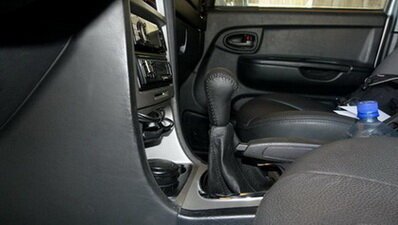

Заменил рычаг мкпп на восмёрочный, идея отличная! Передачи переключаются быстро и точно, ход рычага заметно уменьшился (коробку заменил на корейскую ещё весной). Рычаг купил в магазине за 150 р. , Ручку с чехлом за 560 р., подобрал кожанную, похожую на тагеровскую, но с меньшим наболдажником. Рычаг заметно отдалился от прикуривателя, что не мешает в него пихать раьёмы питания. На фото положение 1-й передачи
