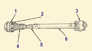

На однокласниках (похожих машинах) Гранд Чероки передний кардан применяется на ШРУСах
А задний кардан имеет с одной стороны шарнир Гука, а сдругой стороны ШРУС.
images?q=tbn:ANd9GcQ5-8ihdwStniz4OvYoPX1
И все это потому, что Чирки, в отличии от наших чахликов, ездят на настоящем фулл-тайме.
Это все к чему? Да к тому, что прежде чем ставить раздатку фулл-тайм и плакать по растянутой цепи, стоит изучить опыт инженеров.

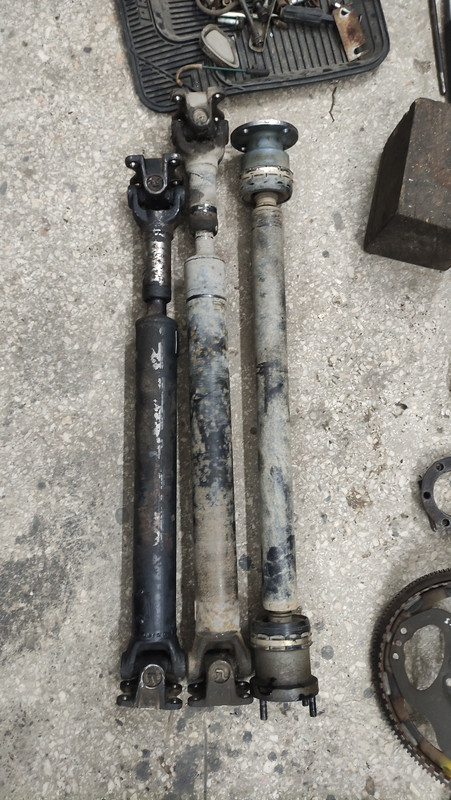

Цепь поменял, всё  чётко, хруст пропал , надо теперь карданы воткнуть шрусрвые обратно. Спасибо  за помощь.
1 час назад, Голый сказал:
Две недели рассуждений. А работы по замене цепи на час с двумя перекурами )))
О! Знакомая картинка!
Да это же передний кардан Тагаза РП !  :biggrin:
