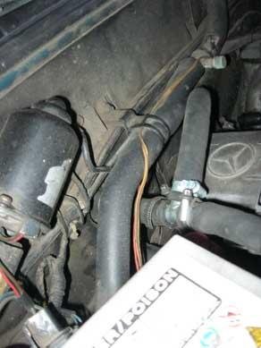

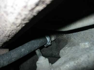

вот так вот
от нагревателя идет шлан тройник на печку и на патрубок в движок
н у и сам он
что не так??
на третьей фотке видно же что не так стоит
ты ж его задрал сильно вверх электрической частью. да и сам он высоковато стоИт. мануал смотри. я по нему все делал. пусть даже у меня 1,5кВт, но греет изумительно! и никакую помпу даже не надо. у меня верхняя ванночка радиатора уже очень теплая минут за 15. а весь двиг за 3 часа можно в -30 прогреть так что стрелка температуры на четверть поднимется.

В точку. Так можно ставить только подогреватели с помпой, а подогреватели с естественной циркуляцией нужно ставить ниже уровня выходного отверстия с блока что бы был небольшой подпор холодной жидкости на входе, вот тогда появится циркуляция.
и второй момент. подогреватель вообще установлен не верно. эти подогреватели ставятся патрубками вверх, а здесь патрубки находятся с боку. Инструкция по установке есть?
