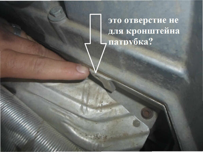

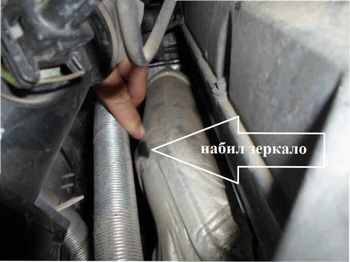

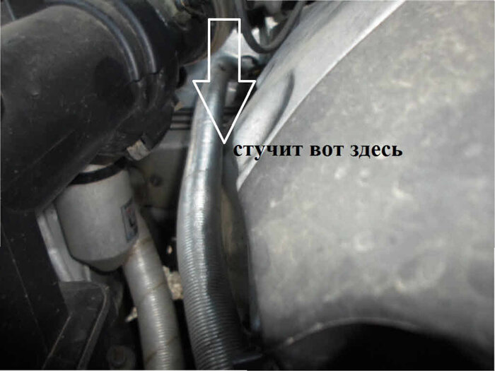

vuch Опубликовано 16 октября, 2014 Опубликовано 16 октября, 2014 Не знаю, в этой теме я, или нет, если что, направьте куда надо. При запуске ДВС, или когда глушишь, а так же когда долго молотит на холостых, в салоне слышен глухой стук. Несколько раз была проведена диагностика, где подымали, качали, шатали, слушали, нюхали, щупали и ни хрена ни чего не находили, но советы давали "нужно попробовать заменить то то, а может вот это и т.д.". И вот в прошедшие выходные, открыл капот и начал руками шарить сверху вниз по всем элементам, и О ЭВРИКА, стук издает печной патрубок в металлической гофре соприкасаясь с защитой выпускного коллектора. Теперь вопросы: "Он как то должен быть базово закреплен? Он должен быть длиннее? Каким способом закрепить, приколхозить?". Буду рад ответам и предложениям. Попробую фото прикрепить. ДВС 2,3л.
