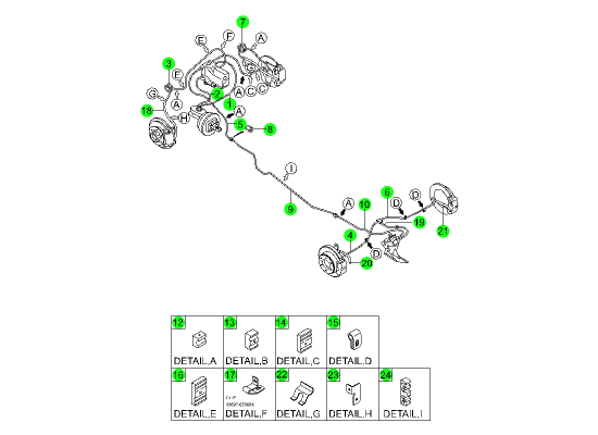

Подскажите плиз где какой тип крепежа используется? Не могу найти картинку, где бы буквы было видно.
9 минут назад, Злой сказал:
Спасибо!
Остались вопросы:
1. Откуда эта картинка и как заполучить остальное?
2. Какие артикулы девайсов-параллелепипедов между 21 и 4, 21 и 6?
1 час назад, Masterzuev сказал:
Это часть шланга, а не отдельный девайс.
8 часов назад, Masterzuev сказал:
картинка с монитора, а с форума закачивал мануал, поищи, здесь где-то находится, я лет 10 назад ещё закачал.
если ты за угловые соединители спрашиваешь в виде коробочек, то я хз, на тогазе такого нет, не знаю правда что на Т8 стоит, там 4х каналка АБС.
Изменено пользователем Злой
