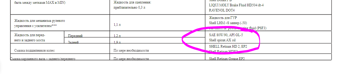

И вообще, как на счет того, что написано в мануале?
Что касается жидких масел. Года 4 назад тоже лил какую то синтетику, уже и не помню. Поехал на тачке в Абхазию, пока ехал туда, обнаружил, что из морковки течет масло. В детали вдаваться не буду, домой вернулся, доливая масло в мост и проверяя каждые 200-300 км. Приехал домой, поменял сальник, залил тоже масло - течет опять.  Заглянул в мануал и увидел , что рекомендованное , именно 80/90.  Купил, залил, сальник больше не течет.

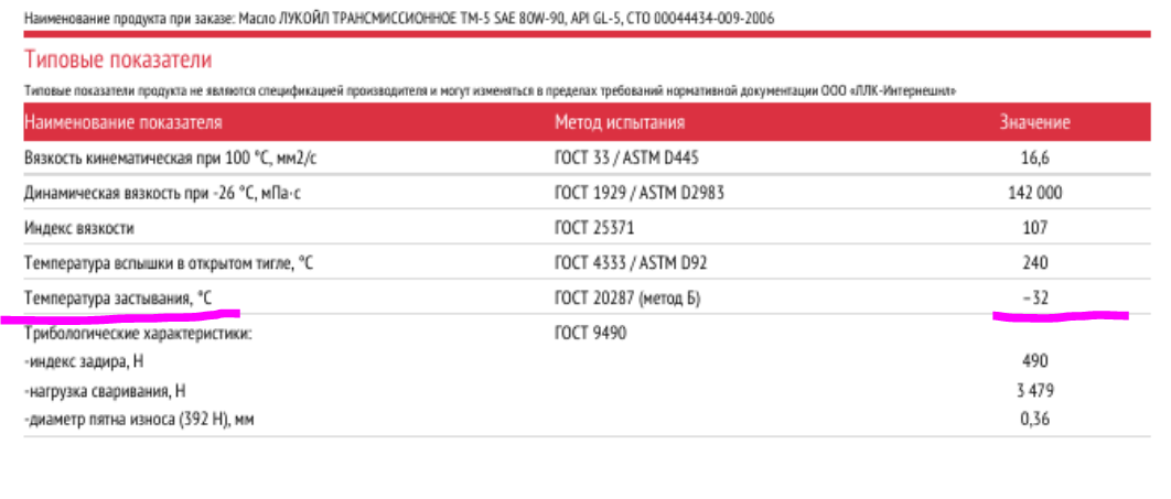

Весной или летом, перед отпуском, буду менять маслА по кругу, может в мосты залью Лукойл 75/90, цена хоть не дешевая, но вполне пока приемлемая: https://www.ozon.ru/product/maslo-transmissionnoe-lukoyl-lukoil-tm-5-75w-90-polusinteticheskoe-1l-1353007238/?avtc=1&avte=2&avts=1704464087. А может и оставлю 80/90 : https://www.ozon.ru/product/maslo-transmissionnoe-lukoyl-tm-5-mineralnoe-80w-90-1l-559713419/?utm_medium=organic&utm_referrer=https%3A%2F%2Fyandex.ru%2Fproducts%2Fsearch%3Ftext%3D%D0%BB%D1%83%D0%BA%D0%BE%D0%B9%D0%BB%2080w90&utm_source=yandex_serp_products
Кстати, темп. застывания этого масла, минус 32. Т.е., при тех же  -15, оно должно работать нормально. Что скажете ?
Добавлю еще, что в машине у меня постоянно катается жидкости на долив (ну мало ли , что) , в.ч. и масло 80/90. Тачка стит в гараже, где вот в такие морозы, температура около минус 12. Масло в бутылке жидкое. Т.е. соответствует консистенции трансм. масла.
Может то, что с завода. Но у меня сейчас в мосту ТНК GL5 80/90, еще из старых запасов. Ну, не сказал бы, что все плохо. Правда... в сильные морозы принципиально не катаюсь, все же помню ,что залита минералка. Но до -15, смело.

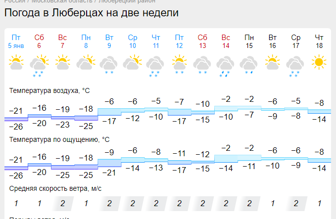

Так и есть - GL-5. И, конечно, 80/90, не для Сибири. Даже не спорю. Но у нас погода вот:
Еще пара дней морозы, а потом, обычная зима. И уж для -7...-10, минералка самое оно. Зачем платить много, когда можно лить масло, рекомендованное мануалом. И здесь нет ни какого "самолечения". Рекомендовано производителем.
Но, в след. замену, налью 75/90, посмотрим, как и что.

Т.Е.,  как я и делаю.
Я подумал,  что в мануале то,  херню не будут писать же.
