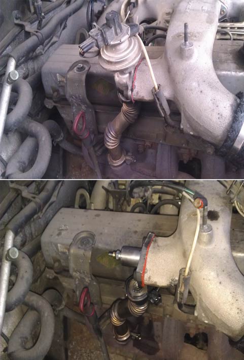

gremih Опубликовано 4 ноября, 2012 Опубликовано 4 ноября, 2012 У меня резьба 3-й свечи повреждена и выворачивать ее нельзя (без последующей головной боли). Свеча пока работает, в то же время если она (свеча) выйдет из строя нарушится индикация и работа блока реле. Пришла идея вместо клапана EGR (который все равно заглушен) поставить свечу. И работа будет индикации и блока реле и хуже не будет. Сделал переходник размером 40 х 80 х 40 (отверстия для крепления к воздуховоду = 56 мм), с одной стороны резьба под свечу, с другой (внутренней) стороны расширенное отверстие 20 мм, что бы жало свечи не касалось стен. на клапан EGR подается 3-и провода + вакуумная трубка, 1 провод напряжение управления (наверно +12В),два (2,3) провода - сигнализация открытие/закрытие. Произвел замену, свечу на переходнике не подключал, запустил - все работает. клапан не отключал от проводов, прикрутил его к двигателю, а вакуумную трубку отсоединил и заглушил. но в этом случае возможно не будет сигналов по проводам 2 и 3. хотя возможно, что без давлений газов/воздуха и эл.соленоид сможет срабатывать без помощи вакуумника. Глушение выхлопа из картера произвел в верхней точке трубки, т.к. нижнюю не удобно глушить, хотя из-за этого пришлось убирать резонанс трубки (из-за вибрации двигателя и ее длины) прикрепил ее к впускному. Проехался, все как бы и нормально и разгон и ничего не выскаивает на панели управления. Пока поезжу, в крайнем случае подсоединю вакуммную трубку к калапану
minlegali Опубликовано 5 ноября, 2012 Опубликовано 5 ноября, 2012 Помоему такой вариант для третьего цилиндра где теперь неработает свеча ничего недает. В холодное время двигатель будет трясти при заводке и износ цилиндра будет. Нужно чтото придумывать со свечей на родном месте . Ввертыш делать
gremih Опубликовано 5 ноября, 2012 Опубликовано 5 ноября, 2012 Но я и не упоминал какое-либо улучшение для 3-го цилиндра. Ввертыш -гемморойно делать. пусть будет ПОКА так, сильный износ - ну не знаю, вряд ли, это все таки дизель и как только в соседних цилиндрах вспыхнет, 3-й тоже заработает , все таки он по середине. Это одно из направлений в подобных случаях при повреждении свечного колодца.
brodyaga Опубликовано 5 ноября, 2012 Опубликовано 5 ноября, 2012 слишком большое растояние до камеры-остынет.а так мысль ясна.но греть будет тока воздух
minlegali Опубликовано 6 ноября, 2012 Опубликовано 6 ноября, 2012 Это одно из направлений в подобных случаях при повреждении свечного колодца. Неудачное направление - пользы никакой у нашего двигателя слишком длинный впускной коллектор для этого варианта.
gremih Опубликовано 6 ноября, 2012 Опубликовано 6 ноября, 2012 "Неудачное направление - пользы никакой у нашего двигателя слишком длинный впускной коллектор для этого варианта." Ребята, Вы о чем? я даже не собирался с помощью этой свечи греть что-либо и уж тем более цилиндры! Речь идет ТОЛЬКО о работе индикации и блока нагрева свечей, не более. Данную приблуду можно было воткнуть куда угодно. Я ее установил место ЕГР. 1
