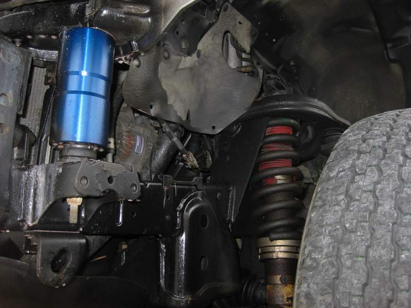

какие проставки?
подушки родные,просто крепления подняли путем вварки метала. у нас так все делают на японцах.
фото там есть крепления. сами конструкции чередуются = и ||.
как удлинили рул вал?
честно говоря был в командировке, делал друг,а я еще капот не открывал ^_^
но сделали как то без покупки зч.
