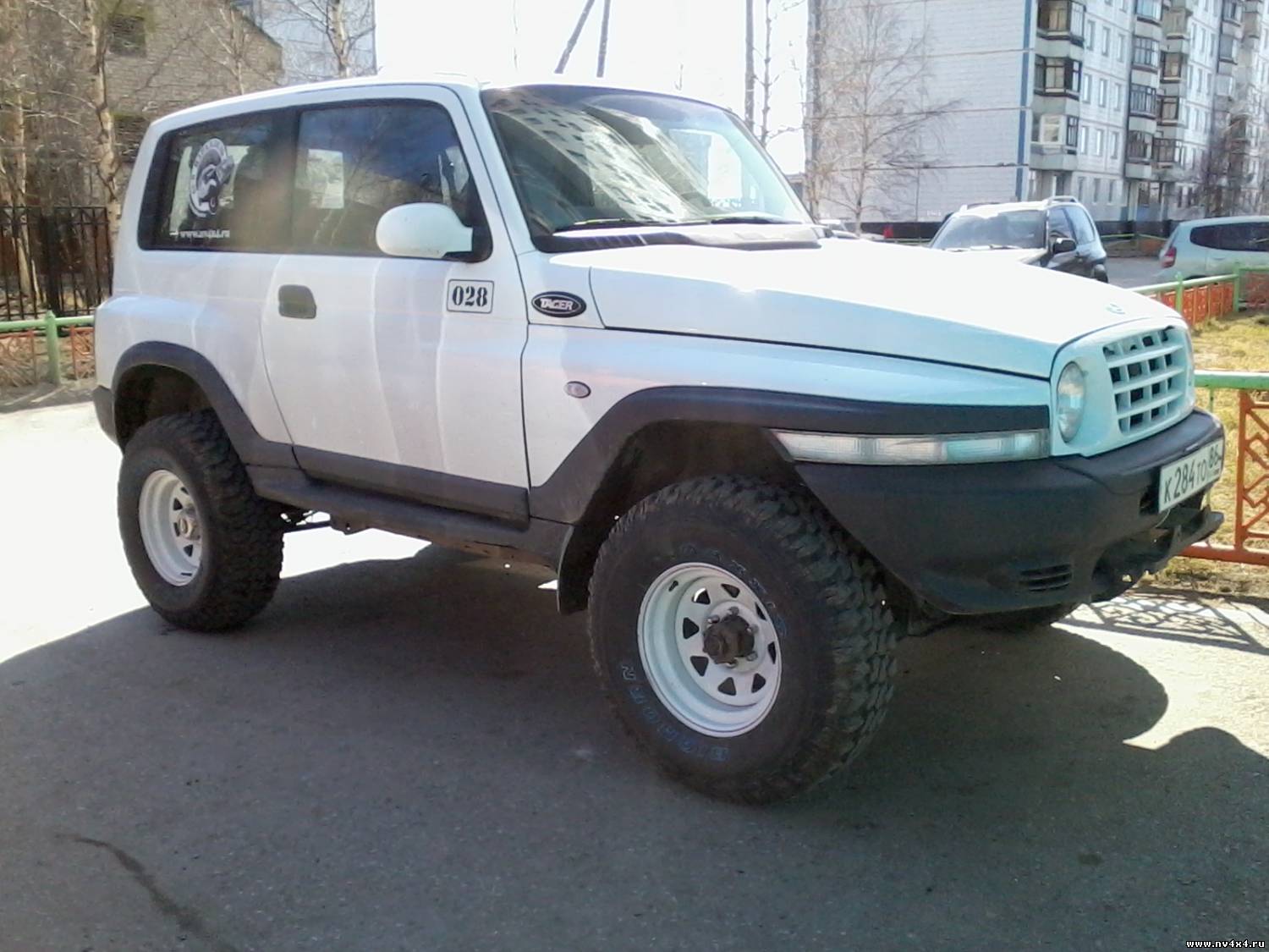

Вспомнил, что есть фото: бодик 6 см, 31ые зимные колеса. Машина стоит чуть с креном на левый борт. После этого поставил уже 35ые.

6 см бодик + 4 см суспенжн (пружины IronMan + амортизаторы Kayaba для Isuzu Trooper):
Maxxis Bighorn 285/75R16 вылет дисков -20

вот тапки 33х12.5х15.вылет 0 ковка.перед спаренные амо.ровной к сожалению нет :rolleyes:

вылет -28, колёса 32, бодик +40 http://korandovod.ru..._1180_17651.jpg
вылет - 19, колёса 33, бодик +40 http://korandovod.ru..._1136_43512.jpg http://korandovod.ru...1140_195790.jpg
