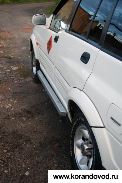

Postal Опубликовано 12 июля, 2011 Опубликовано 12 июля, 2011 не проще ли сделать сам порог под штатным? - не проще, энергозатраты, те же. Да и рама, относительно кузова, хоть и не много, но гуляет. Ежели силовой порог за собой потянет вверх штатный, ничего хорошего не будет. И например не тонкий профиль...а например труба Ø50 мм.. - в данном случае использовался не такой уж и тонкий профиль, а квадратная труба 60х60, стенка 4мм. За круглую трубу, я думаю, не так удобно джечится будет. во-вторых, сварка..да еще к раме...категорически против! ослабление метала по шву, коррозионная стойкость в районе нагрева металл при сварке в разы снижается - только болты! - подъем джеком за порог с отрывом двух боковых колёс показал что ослабление металла, из за сварки, было минимальным. На счёт коррозионной стойкости - тагеровские рамы почти не крашенны и рыжеют через год эксплуатации, а я, место приварки прокрасил по доброму. А на счёт болтов, да кто ж спорит, конечно они лучше, только геморней с установкой (я так думаю). Серьгами, типа как рессоры... - Колхозить такие серьги, надо хорошо знать - как и из чего. А готовые подобрать (под размер рамы), мне кажется, не просто будет. любое насилие (лишние отверстия, сварные швы и т п) над рамой черевато! - ну, это вопрос уже из разряда филосовских ,любое вмешательство в конструктив автомобиля, чревато. Прошу не пинать. Силовые пороги давно уже обдумывались. На чаше весов было много взвешено "за" и "против".
MUSSOvod Опубликовано 12 июля, 2011 Опубликовано 12 июля, 2011 (изменено) по поводу приварке, по виду шва скорее всего всё варится полуавтоматом, а он наплавляет а не выжигает металл, по этому там на столько минимальное ослабление что оно просто не берётся в расчёт, да и многие приваривают крепления под доп аморты обычной сваркой и ни кто ни разу не заякнулся про ослабление металла, по этому сварка тут ни как не влияет на крепость рамы, тем более сделанная так качественно. единственный минус данной конструкции что она не сьёмная всё остальное просто высасывание проблемы из пальца. молодцы ребята, хорошие пороги) Изменено 12 июля, 2011 пользователем MUSSOвод
daf1971 Опубликовано 13 июля, 2011 Опубликовано 13 июля, 2011 MUSSOвод Что значит наплавляется? Слово диффузия знакомо? и как металл при сварке наплавляется? ЛЮБОЙ сварной шов, будь полуавтомат, будь плазменнаый аппарат..да даже газовая - нагрев металла в месте контакта до температуры текучести, контакт с кислородом (то есть появление оксидов...изменение свойства сплава..даже если вместо углекислого газа аргон использовать, один фиг..контакт будет), температурное напряжение (локальный нагрев-остыв, расширение и сжатие метала)...не стоит рассказывать, что сварка ваще не влияет...Если есть желание поиметь трещину в районе сварки после пары лет -> ВЭЛКАМ друзья, варите к раме все что угодно! В теорию сварки металлов не будем забираться..? Про крепежи аммо, нет еще достаточной статистики... Постал, не в обиду...а в конструктив: - Под словами "под штатный порог" имелось ввиду на место, под штатным порогом (штатный демонтируется)...а на трубе, кто мешает сделать опоры под Джека? - еще вчера внимательней рассмотрел конструктив..есть претензия крепление самого порога к кронштейнам...не мало ли пятно контакта? и причем шов работает "на отрыв"..а надо бы наиборот - на сжатие. з.ы. просто очень хочется увидеть в таком качественном исполнении грамотно сделанный девайс...А в таком виде пороги это больше для галамура, не выдержат они, например длительной экспедиции по каменюкам...уж поверте, есть опыт. Отрывали и не такой конструктив и загибали в бараний рог места крепление к раме..да и раме доставалось, как раз из-за длины кронштейна.

daf1971 Опубликовано 13 июля, 2011 Опубликовано 13 июля, 2011 Витя...полностью согласен, по сварке...но, газ (вытеснение кислорода) одна из десятков составляющих качественного шва. MUSSOвод в первых двух и в последнем посте я указал на конструктивные недостатки (ответа не было)...могу еще раз повторить: - есть претензия крепление самого порога к кронштейнам...не мало ли пятно контакта? и причем шов работает "на отрыв"..а надо бы наиборот - на сжатие. - длина кронштейна не маленькая...а еще и вынос за штатный порог (рычаг ого-го!) не проще ли сделать сам порог под штатным (соответственно с демонтажем штатных порогов)? И например не тонкий профиль...а например труба Ø50 мм..сделать ее полую внутри и загерметезировать...использовать, как емкость...например для масла (идея не моя..подглядел). Идеи есть, как модернизировать конструктив, с увеличением функционала и прочности.

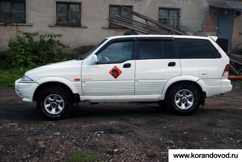

Bushi Опубликовано 6 сентября, 2011 Опубликовано 6 сентября, 2011 раз уж много слов здесь было сказано за пороги... то здесь и продолжу.... "Про пороги" исполняет автор представляю вариант крепления кронштейнов порогов за раму съёмное через болтовое соединение.. Количество кронштейнов 2 или 3 на сторону (по желению) . Кронштейны могут быть двух видов : под конкретный лифт кузова и с перспективой изменения оного. Внешний вид порогов остался таким же , поэтому дублирую фотку. Пороги к кронштейнам крепятся через болтовое соединение ,на пороги возможны так же накладки из рифлённого металла. Цвет возможен любой , при условии что это будет чёрный На порогах предусмотрены посадочные места для крепления силовой защиты крыльев передних и задних. более подробная информация у меня в галерее. Стоимость изделия на сегодняшний день составляет : - под сварку - 6000 руб - болтовое фиксированное - 8000 руб - болтовое комбинированное - 9000 руб Для заказа пишем в личку. кронштейн в сборе передний комплект комплект заднего
polkin Опубликовано 20 сентября, 2011 Опубликовано 20 сентября, 2011 Пошире бы, чтобы встать можно было, по типу подножки. А так выглядит неплохо
brodyaga Опубликовано 20 сентября, 2011 Опубликовано 20 сентября, 2011 выдержит ли он вес машины.если поставить джек или упереться машиной об него?
Postal Опубликовано 20 сентября, 2011 Опубликовано 20 сентября, 2011 Как краска окончательно заполимеризуется, поднимем джеком.
Bushi Опубликовано 20 сентября, 2011 Опубликовано 20 сентября, 2011 (изменено) А за что тут переживать -то? кронштейны крепкие из 10мм. Родные места посадочные? Проверим. если не выдержать-обуть нафиг или усилить немного . Второе лучше Пошире тоже можно. если надо кому.Только надо уточнить с высотой расположения порога,что бы слишком не вылезал за габариты. Изменено 20 сентября, 2011 пользователем Bushi

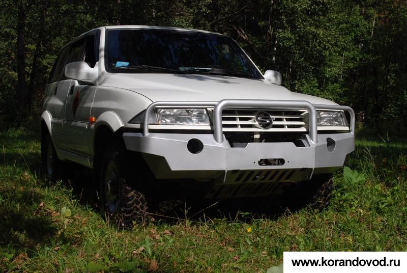

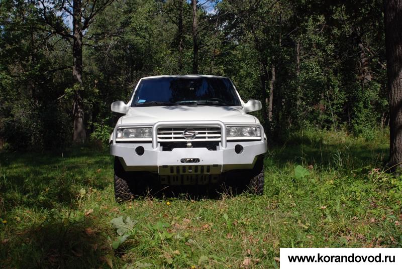

Bushi Опубликовано 20 сентября, 2011 Опубликовано 20 сентября, 2011 первые серийные образцы бампера на мусю, ну и рп, конечно.

polkin Опубликовано 21 сентября, 2011 Опубликовано 21 сентября, 2011 А не рестайлинговый РП такой бампер можно сделать? Чтобы дуги именно такой формы были, но повыше?.
brodyaga Опубликовано 21 сентября, 2011 Опубликовано 21 сентября, 2011 Кому мы интересны ,как производители оборудования для бездорожья , уже давно посмотрели. мне интересны ваши некоторые решения.так что потихонечку подглядываю за вами
MUSSOvod Опубликовано 21 сентября, 2011 Опубликовано 21 сентября, 2011 А не рестайлинговый РП такой бампер можно сделать? Чтобы дуги именно такой формы были, но повыше?. думаю что так близко к капоту низя, не откроеться, единственное как вариант отрезать решотку от капота и прикрутить её к кузову, тогда клюв мешать не будет
