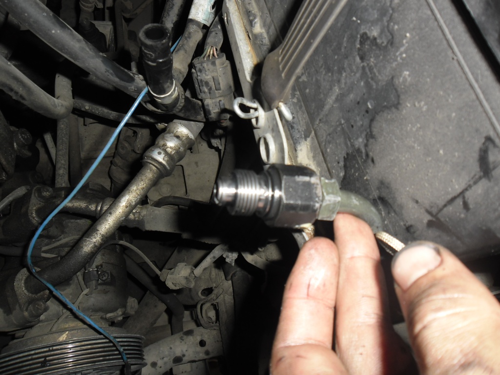

Всем привет! подскажите где стоит перепускной клапан в Гуре и фильтрик. Проблема - при вращении руля на месте слышны звуки перепускания, как в крайнем положении. Хочу заменить масло, почистить фильтрик и клапан поковырять. Может еще в чем другом причина?
Кто разбирал Гур? куда обратить внимание, а то поди и смысла нет лезть, заказывать и ставить контрактный

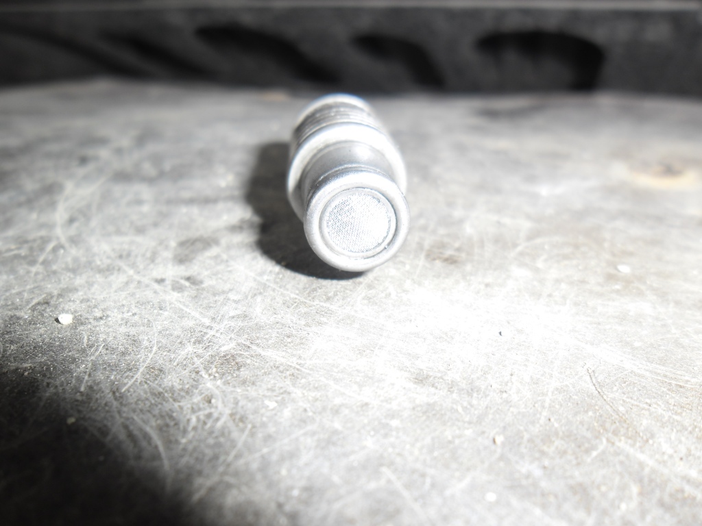

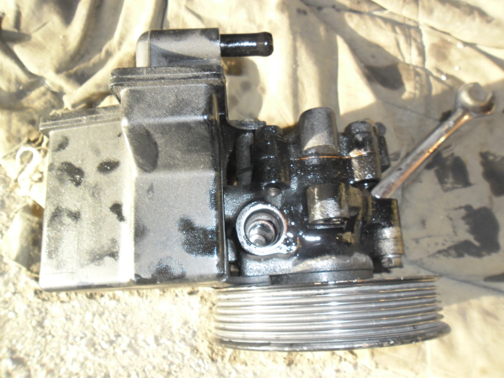

Добрался сегодня до насоса ГУР, решил полностью разобрать и почистить. снял - разобрал - все блестит в идеальном состоянии.
Единственный вопрос, не понял что это за клапан и как он работает
стоит перед напорным патрубком в отверстии с пружинкой

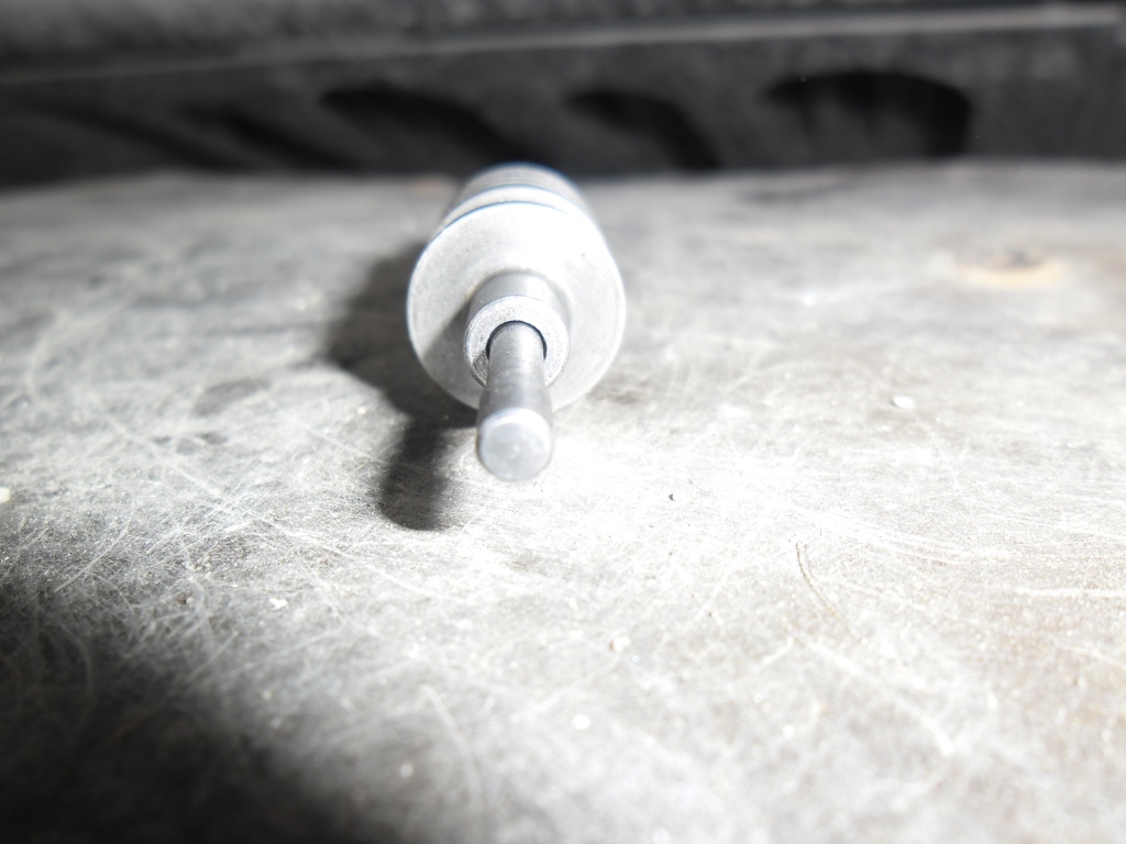

с одной стороны у него типо сеточки - туда не продувается, а с другой стороны штырек, виден зазор между корпусом.
Могу предположить что этот штырек должен заходит в корпус под давлением, а с другой стороны сеточка выдвигаться, но поставил в тисы, постучал не двигается. Смысла не понял.

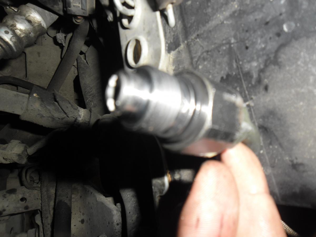

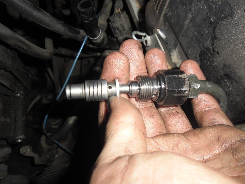

Второй вопрос на напорном патрубке тоже остался какой то клапанок
там прорезь и тоже вокруг видны зазоры, можно предположить что отверткой вращать и изменять давление, но нифига стоит как мертвый

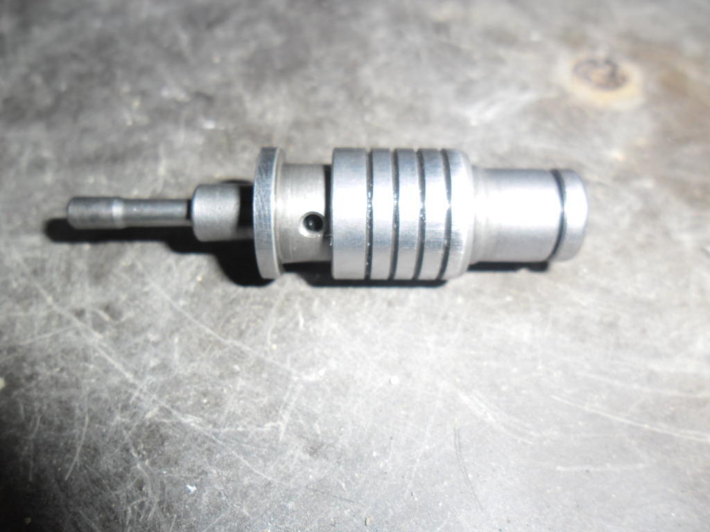

собирается так
причем один в другом болтается
Что это за штуцерки или клапана? может есть у кого старый насос выкрутить посмотреть
Это клапан сброса давления, когда руль до упора выкручивается. Рабочее давление у него под 100атм, естественно ртом не продуешь)
Спасибо за ответ! У меня начал перепускать, когда на месте рулем работаешь, такой же звук как в крайнем положении, можно ли его как нибудь подрегулировать?
Изменено пользователем dinyaridder
Не знаю. Да и не сталкивался с неисправностью этого клапана. Уверен, что не сам насос из-за износа воет?
P.S. Наш ГУР (все новое) не может повернуть сдутые до 0.3 колеса на асфальте на месте. Воет, упирается, но и все)
Когда ездиешь все идеально, хорошо, на месте на гравийке в принципе тоже. а на асфальте начинает даже не выть, а слышно что перепускает
