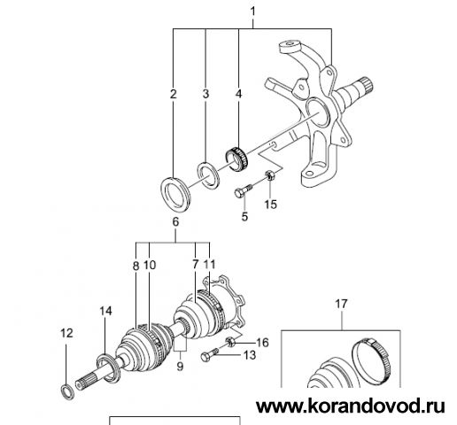

Motorov Опубликовано 6 января, 2011 Опубликовано 6 января, 2011 не эти сальники? 4121203200 - номер 2 на схеме 4137401800 - номер 14 не схеме кулак как проще снимать? шаровые от рычагов откручивать или шаровые от кулака?
Алишер Опубликовано 6 января, 2011 Опубликовано 6 января, 2011 Они самые, и номер 4 , игольчатый подшипник можно сразу поменять.

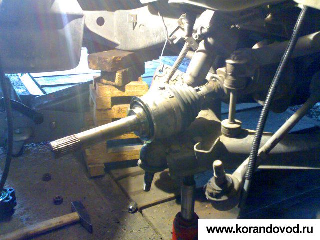

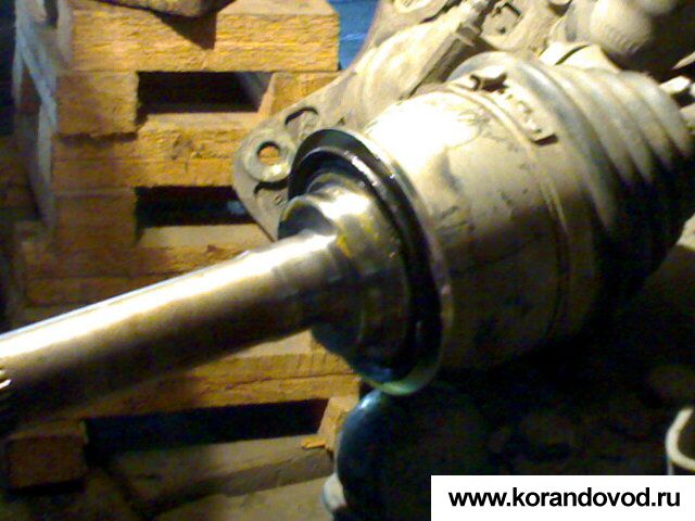

Яков Опубликовано 6 января, 2011 Опубликовано 6 января, 2011 (изменено) Сальник на шрусе Сальник в кулаке Когда кулак встанет на место оба сальника становятся друг в друга. Как то так вот.. Изменено 6 января, 2011 пользователем Яков
Яков Опубликовано 6 января, 2011 Опубликовано 6 января, 2011 (изменено) Да кстати... Когда садил сальник в кулак, заметил что сальник садится не параллельно поверхности кулака из за приливов металла(в сторону крепления шаровых, как будто усиление, не знаю как прально сказать)то есть не прилегает плотно, поэтому не садил до конца сальник в кулак, а старался выдержать параллель, чтобы сальник на шрусе был параллельно сальнику в кулаке... Во как.. Надеюсь понятно сказанул... Для сальника который садится в кулак делали оправку.(в галерее есть фотка) Изменено 6 января, 2011 пользователем Яков

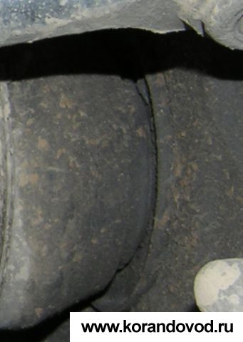

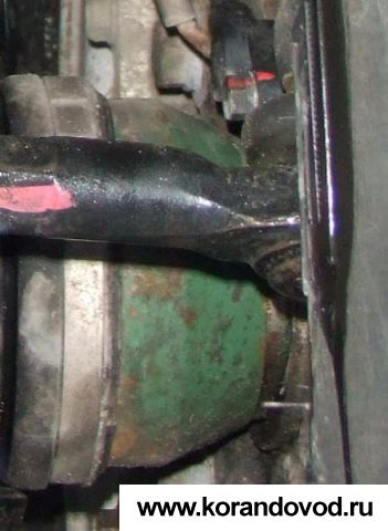

Motorov Опубликовано 6 января, 2011 Опубликовано 6 января, 2011 (изменено) нашел фото левого шруса после покупки авто может сальник поставили, но не той стороной? чего-то металлическое там торчит но наружу и вот через полгода после покупки вот этот обод что наружу торчит - это не сальник ли наоборот поставленный? Изменено 6 января, 2011 пользователем Motorov
MaxAlex Опубликовано 6 января, 2011 Опубликовано 6 января, 2011 вот этот обод что наружу торчит - это не сальник ли наоборот поставленный? По моему наоборот. Резина на пыльнике-сальнике должна быть обращена в сторону поворотного кулака. Этот пыльник на приводе как раз и должен защищать от грязи основной сальник поворотного кулака, который вакуум держит.

brodyaga Опубликовано 7 января, 2011 Опубликовано 7 января, 2011 нашел фото левого шруса после покупки авто может сальник поставили, но не той стороной? чего-то металлическое там торчит но наружу и вот через полгода после покупки вот этот обод что наружу торчит - это не сальник ли наоборот поставленный? там не установлен сальник который должен стоять на гранате.они(сальники )входят друг в друга.на гранате его нет
Motorov Опубликовано 7 января, 2011 Опубликовано 7 января, 2011 по сальникам: это заводской брак(поставили сальник не той стороной), пусть завод дает дилеру указание устранить недостаток и последствия - грязь могла подшипники и стенки трубы кулака повредить по хабам: после вчерашнего лечения левого хаба имел седня картину: левый лочицца, правый через раз. решил что кашу масло не испортишь, взял шприц на 20мл, заправил шелл донакс тх, через иглу она не идет! как лить? ну снял трубки, приставил носик шприца к штуцеру (решил по быстрому, поэтому хаб не открывал) и уж скоко там смогло затечь, стоко и залил, в основном все на улицу ушло, хорошо если 1-2 мл протекло вниз. поездил 5 км, включаю, опять токо левый хаб, но вот и правый включился, после чего оба уже лочились( включал-отключал) сразу. по нормальному конечно крышку хаба сверху приоткрыть надо(низ не открывать, чтоб не вытекало.
