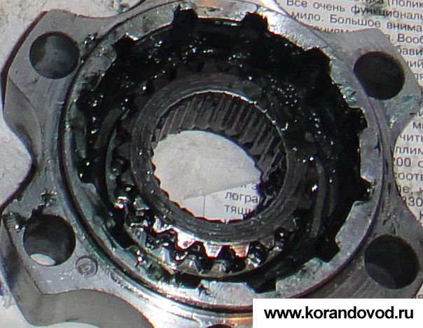

Motorov Опубликовано 6 января, 2011 Опубликовано 6 января, 2011 седня был на сто, вывесили перед, правый хаб лочицца, левый нет. открыли левый, я грю все дует, мастер грит, дай еще продую - при открытой крышке хаба дует компрессором в штуцер на ступице(трубку с нее снял понятно) - воздух идет, но мастер не доволен, грит надо получше канал иметь, полил вдешки в штуцер, опять дует. я грю дай я силиконом туда в штуцер, как дал напор из болончика, так из хаба потекло просто коричневое жидкое гуано - толи ржа, толи глина. токо испустив 2/3 болончика пошла более чистая жижа - силикон. собрали хаб и он ожил. теперь левый даже лучше правого лочицца, отнимает у него вакуум, правый теперь стал через раз лочицца, это я уже на площадке выяснил, так вот теперь меня крутит на буксах вправо, теперь левый хаб лочицца, правый после долгих мучений. так что невольно провел полный тест - без переда буксит и не крутит, с одним из хабов крутит от него. еще был удивлен что на левом шрусе нет защитного кольца: а вот правый шрус с защитным кольцом поскольку мне шрусы не снимали еще, то походу кольцо не поставили на заводе? насколько оно критично, напомню в левом как раз хабе\ступице смазка всегда грязнее чем в правых, где она может вообще быть относительно чистой. и у левой гранаты шруса был люфт, поставили уже год назад шайбу 1 мм под стопарь
Алишер Опубликовано 6 января, 2011 Опубликовано 6 января, 2011 (изменено) Походу на левом шрусе, просто нет сальник шруса!!! Поэтому и продольный люфт гранаты, отсюда и шайба 1мм! Изменено 6 января, 2011 пользователем Алишер
Motorov Опубликовано 6 января, 2011 Опубликовано 6 января, 2011 (изменено) Походу на левом шрусе, просто нет сальник шруса!!! Поэтому и продольный люфт гранаты, отсюда и шайба 1мм! может сальник там дальше и возможно подпорчен, а нехватает лишь кольца? вот крупнее, там ободок есть - не сальник? Изменено 6 января, 2011 пользователем Motorov
Яков Опубликовано 6 января, 2011 Опубликовано 6 января, 2011 (изменено) Походу на левом шрусе, просто нет сальник шруса!!! Поэтому и продольный люфт гранаты, отсюда и шайба 1мм! Действительно сальника нет... Там сальник как бы в металлической оправке стоит.. То есть в металлическом кольце сальник и стоит.. Изменено 6 января, 2011 пользователем Яков
Алишер Опубликовано 6 января, 2011 Опубликовано 6 января, 2011 Походу на левом шрусе, просто нет сальник шруса!!! Поэтому и продольный люфт гранаты, отсюда и шайба 1мм! может сальник там дальше и возможно подпорчен, а нехватает лишь кольца? Нет, не может. Здесь ктот выкладывал фотки сальников,но где их найдешь. У них конструкция цельная.
Motorov Опубликовано 6 января, 2011 Опубликовано 6 января, 2011 Походу на левом шрусе, просто нет сальник шруса!!! Поэтому и продольный люфт гранаты, отсюда и шайба 1мм! Действительно сальника нет... Там сальник как бы в металлической оправке стоит.. сальника или пыльника?
Алишер Опубликовано 6 января, 2011 Опубликовано 6 января, 2011 Этот ободок, это сальник ступицы. Он в паре со вторым работать должен.
