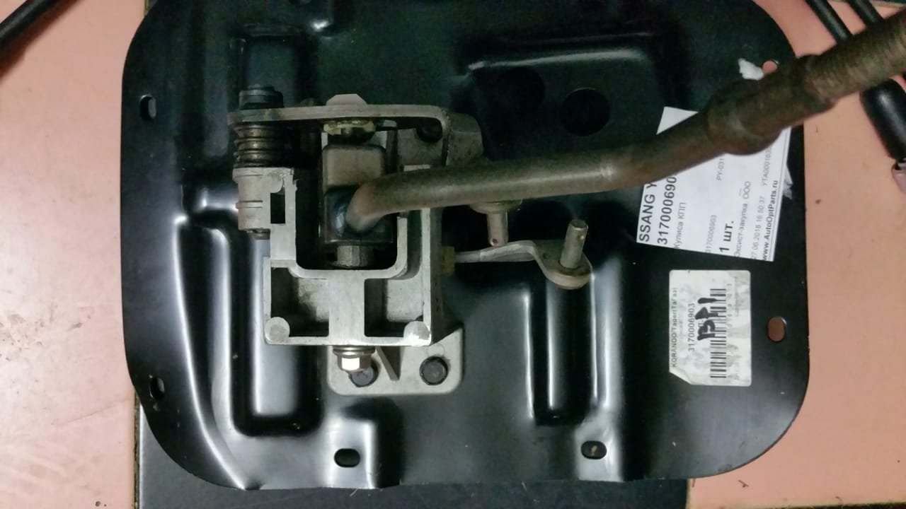

Сегодня тросовый механизм с рычагом уже в Москву на склад доставили.Все схвачено,за все заплачено получу сфотаю,как выглядит.Процес пошёл!Самому интересно.

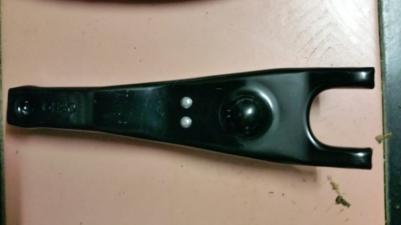

Пришли следующие запчасти для инсталляции в Тагер 2,3 бензин Коробаса Т5WC с тросиковым приводом:1.Механизм переключения;2.Тросики;3.Рычаг выжимного подшипника.Этого достаточно?У кого тросиковая подскажите.
Как Тросики закреплены на коробке и на механизме переключения?Чем фиксируются?
На коробке зиигзагообразная пластина, я такую недавно пытался купить, было 2 предложения, кликни уступлю. на механизме переключения просто шплинт пружинчатый.
