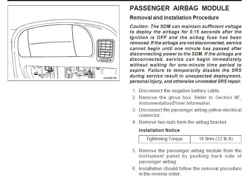

все ка по инструкции,
1)отсоединяем массу с аккумулятора
2) отцепляем бардачок с защелок и опускаем его вниз, для облегчения к доступу
3) отцепляем желтый провод от аирбега
4) откручиваем две гайки снизу
5) вытаскиваем подушку из проема, толкая рукой за задню часть
6) установка в обратном порядке
:biggrin:
