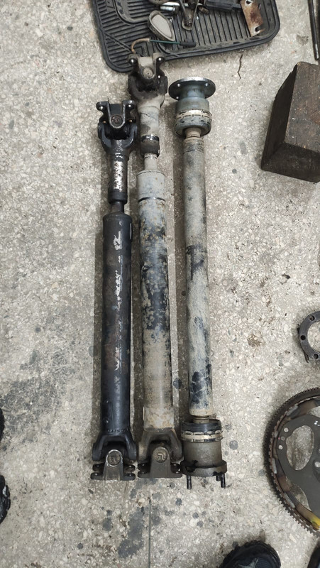

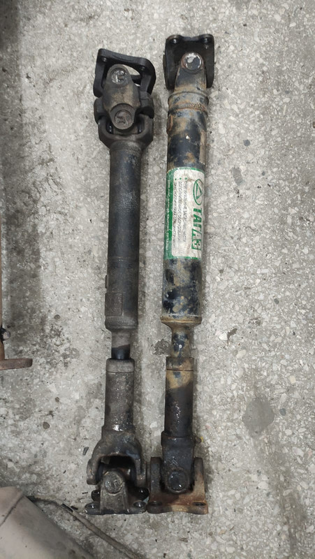

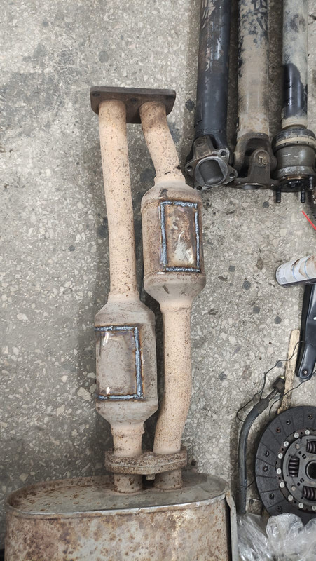

Короче, двигатель завели, осталось укороченный задний кардан впендюрить и выхлопную поставить, три горсти прокладок за три копейки прикупили.
51 минуту назад, Голый сказал:
Поздравляю.
Кардан рекоменду на ШРУСах, или хотя бы с крестовиной Гука. Сильно короткий он становится с раздаткой фулл-тайм.
Выхлопную рекомендую прямоток с резонаторами Гельмгольца.
Спасибо!
Передний кардан я поставил от 3,2, потому шрусовый и с гуком развалились. Задний пока укоротил от 2,3 так как он теперь вообще ни к чему, поезжу, если норм, воткну шрусовый. Катализаторы пока выкинул,  с верхними пока не решил что делать, скорей всего  тоже выкину, и перешью на евро 2.  Главный вопрос теперь, как будет работать коробка с новым сцеплением.
