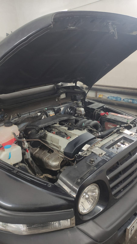

Свап двигателя на Тагер 2,3 с фултайм.

Кому интересно, чем закончилось. Короче всё собрали на родном маховике и сцеплении,  всё переключается идеально, едет гораздо бодрее, ничего не буксует,  поездил полчаса, разгонялся до 110км/ч. До четвертой тянет с низов и даже в горку на третьей, четвертой довольно бодро тянет, на улице гололед, поэтому не сильно гарцевал. Чек по двигателю горит,  но мы катализаторы даже не подключали, электрик сказал всё это решит. Пока буду проводить ходовые испытания,  проводка пока в шлейфы не смотали, зашиты тоже не ставил, посмотрю как это всё работает. С двумассовым маховиком буду думать, что делать, наверное закажу другую корзину, поэксперементирую.
Никто не подскажет какие пламегасители вварить,  что то мне кажется без второго глушака и катализаторов громковато!  Про резонаторы гельмгольца почитал,  для меня перебор наверное это.

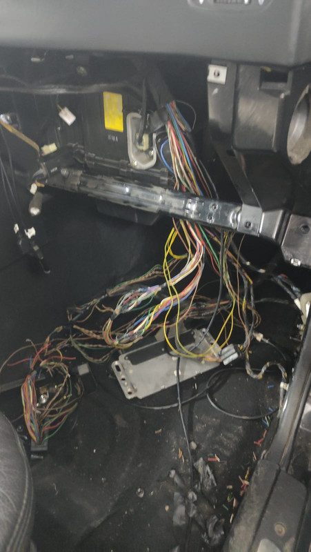

  • 2 месяца спустя...
Добрый день, уважаемые форумчане! Тагер ездит, пока на штатном сцеплении.  На холостых, иногда обороты прыгают, во время движения никак не проявляется. Горит ошибка p0600,как я понимаю акпп не отвечает, есть у кого ни будь идеи как её  погасить? Или кому обратиться с этим вопросом, Томске, на Алтае,  Новосибирске, кемеровской области.
