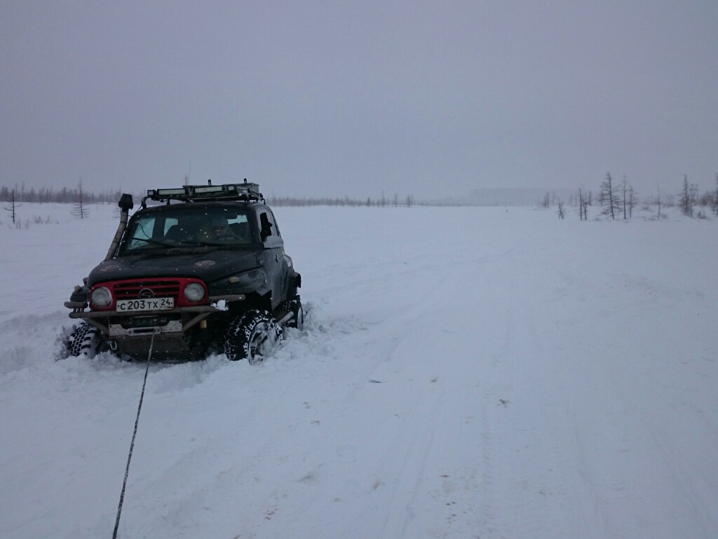

brodyaga Опубликовано 12 апреля, 2015 Автор Опубликовано 12 апреля, 2015 хрен знает . у меня стояла голимый китай 6000ка.рвал ее пополам троссом.сгорал двигатель-перемотали.отклеивались постоянные магниты-приклеил.пашет.тащит.в сильных засадах пользую блок.ей уже 7 лет спереди стоит тимакс.рвал пополам об волгу.сгорали щетки-заменил.рвал тормоз.из за рывка-заменил.накрывались соленоиды в плавании-заменил.рычит кряхтит но тащит. лет 5 наверно уже.

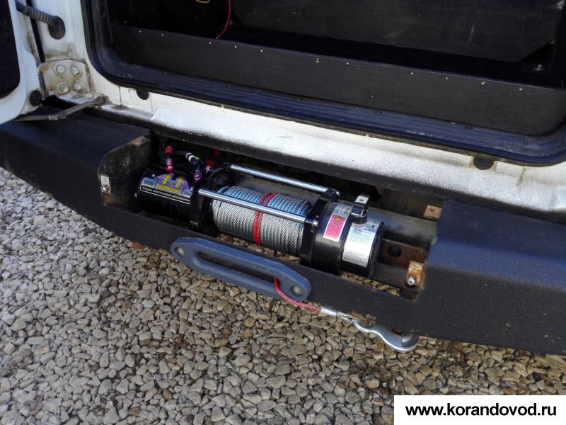

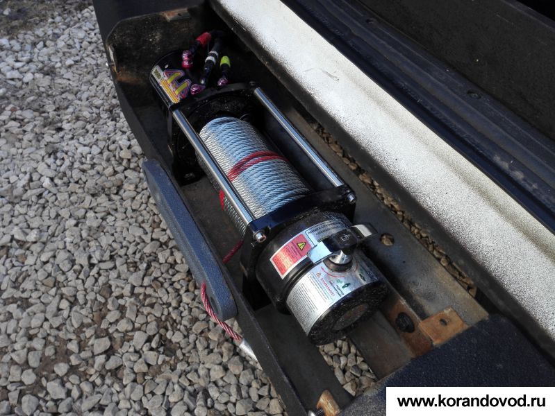

Mortalle Опубликовано 12 апреля, 2015 Опубликовано 12 апреля, 2015 Поставил назад 4х4 которая 9500, с тросом же 8 мм (не тряпка) . Поглядим. Фоты завтра приклею.

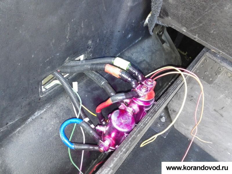

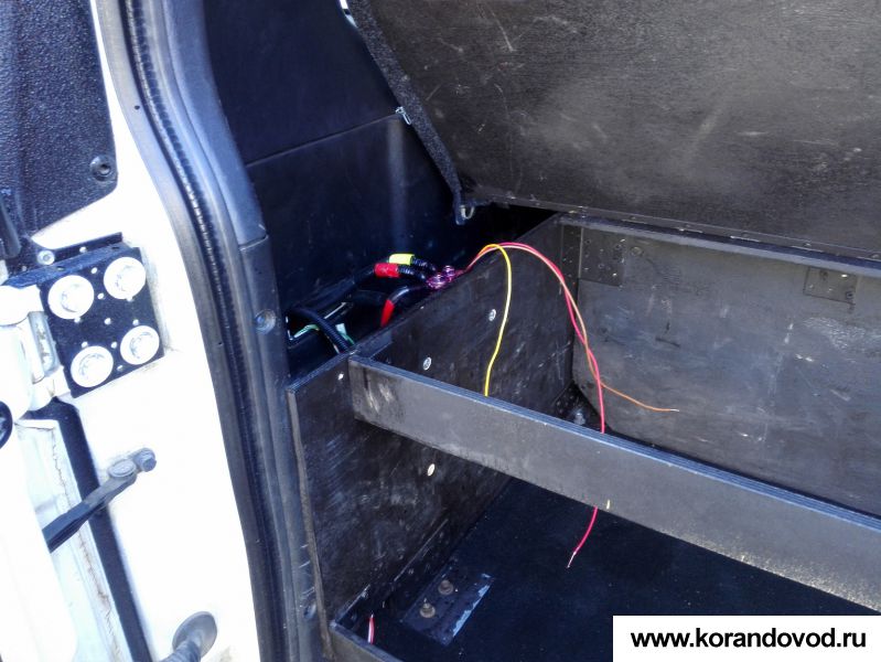

Mortalle Опубликовано 12 апреля, 2015 Опубликовано 12 апреля, 2015 В боковой пенал рундука. Тыж знаешь мою "конфигурацию". Там обычно, ездят банки с тушонкой ))
egorm Опубликовано 12 апреля, 2015 Опубликовано 12 апреля, 2015 (изменено) Ясно. Никак себе не найду место под соленоид. Разобрал редуктор старой лебедки - просто идеал. До электрической части не добрался, не оказалось звездочки нужного размера. До открытия охоты нужно успеть поставить заднюю лебёдку. Ездил на разведку на неделе, на полях можно люто встрять. Изменено 12 апреля, 2015 пользователем egorm
Mortalle Опубликовано 12 апреля, 2015 Опубликовано 12 апреля, 2015 Принято. Ставь без соленоидов , только на намотку.Свободные петли троса намотаешь куданить.Уже на ацфальте перекинешь тормоз в Ноль и вытянешь трос.

brodyaga Опубликовано 12 апреля, 2015 Автор Опубликовано 12 апреля, 2015 Я 8мм трос порвал аж бегом, коды в бок тянул, даже без блочка)))
Mortalle Опубликовано 13 апреля, 2015 Опубликовано 13 апреля, 2015 Поставил назад 4х4 которая 9500, с тросом же 8 мм (не тряпка) . Поглядим. Фоты завтра приклею.
urisan Опубликовано 13 апреля, 2015 Опубликовано 13 апреля, 2015 Ясно. Никак себе не найду место под соленоид. В партнере в крыле за задним фонарем нет свободного места?
egorm Опубликовано 13 апреля, 2015 Опубликовано 13 апреля, 2015 Хмм... есть, спасибо за дельную мысль. У меня там до сих пор штатный домкрат катается, вот вместо него и поставлю.
